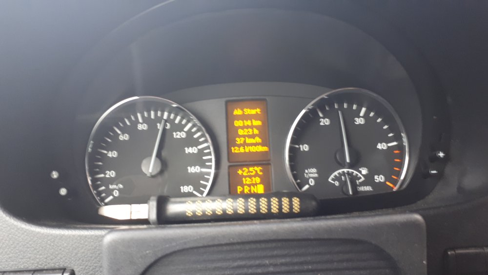

Nach einer Runde Magen/Darm Spaß habe ich nun endlich den Tacho bei verschiedenen Geschwindigkeiten aufgenommen.

Beitrag von potch » 09 Feb 2018 22:36
... und noch eins!

Und jetzt nochmal die Frage: Welchen Sinn verfolgt der Thread hier?
Die Drehzahlen aus den Bildern decken sich mit der Berechnung aus der Tabelle für die Parameter des Fahrzeugs mit 5G Automatik, 3,923er Achse und 235/65/16 Räder.
Was soll hier noch spekuliert werden ob irgendeine andere Achse drin ist...?!
Um es mal ganz salop zu sagen: Du hast das falsche Getriebe drin zum schnell fahren. Mit der Achse hat das in deinem Fall weniger zu tun.
Ob evtl eine Abriegelung bei 120 erfolgt ist ja noch ein ganz anderes Thema, welches sich maximal auf den Spritverbrauch auswirkt, nicht aber auf die Drehzahl.
Stimmt,ich melde mich nochmal zu dem Thema,ich hatte übersehen das du ein 5G Automatik Getriebe hast,bei meinem Schaltgetriebe
stehen bei 100kmh 2000 u/min an und beim Automat sind es 2400 u/min, schau dir die Tabelle von Snoppy an.

Also die Drehzahlen habe ich exakt genau so bei den entsprechenden Geschwindigkeiten; habe auch die 5-Gang-Automatik und die Hinterachsübersetzung ist lt. Fahrzeugdatenkarte bei meinem 4,182.
Allerdings geht die Geschwindigkeit auch über 120 hinaus, da nicht abgeregelt. Durch Reifen 225/75R16 habe ich die Übersetzung um 4,5% verlängert, das ist nicht die Welt, aber schon mal ein kleiner Anfang, Drehzahlsenkung um knapp 150U/min bei 120km/h. Ich kann damit jedenfalls nun viel besser leben als vorher.
