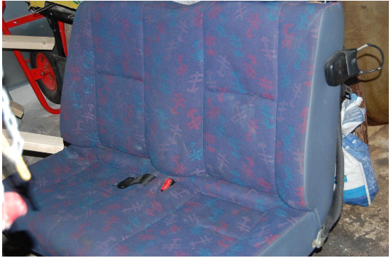

Hallo! Ich hab mir einen 903er LKW zugelegt und hänge gerade auch am Thema Rückbank. Die Rückbank habe ich schon und die Werkstatt ist mit dem TÜV in Kontakt bzgl. der Verstärkung auf der Unterseite des Bodens. Sie sind auf der Suche nach einem Sprinter, der schon eine Rückbank eingebaut hat. Hat das jemand von euch und würde mir gütigerweise ein Foto zukommen lassen?
Beste Grüße, Benni
Beste Grüße, Benni

Re: Rückbank Befestigung
Hallo Benni,
welche Rückbank hast du denn?
Die, die auch ich eingebaut habe?
Hey Anton!
Diese hier: https://www.ebay-kleinanzeigen.de/s-anz ... 0-241-6222
Aber spielt das eine Rolle, welche Sitzbank es ist? Ich dachte die Befestigung ist eh die gleiche..
LG, Benni
LG, Benni
