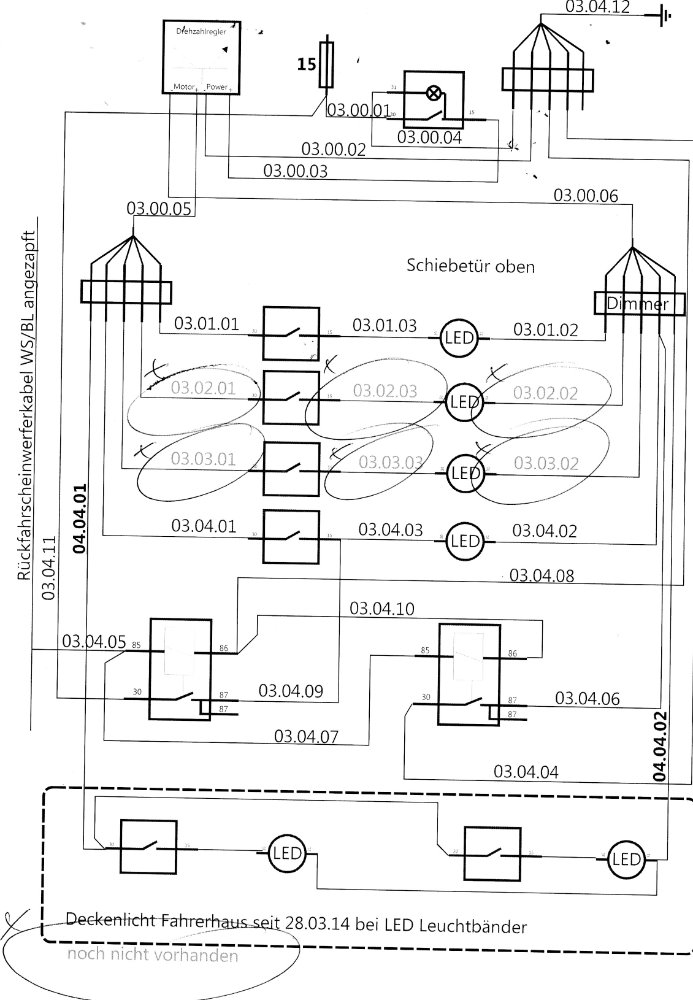

gonzlav
Beiträge: 1252
Wohnort: Südschwarzwald
Re: Zusatz Scheinwerfer
#75
Beitrag von gonzlav »
Hallo Nomadpix,
ich hatte mir unter die Omnistore Markise eine 4m lange LED selbstklebende Lichtleiste geklebt, die Kabeldurchführung war mit Flachkabel unter dem Schiebetürdichtungsgummi.
Das Ganze war über eine Sicherung mit einem Dimmer gekoppelt so das ich zwischen Arbeitslicht und Rotweinlicht regeln konnte.
Zur Krönung war die Lichtleiste noch mit dem Rückwertsgang geschaltet so das ich meine rechte Fahrzeugseite bei meiner engen Hofeinfahrt sehen konnte.
Bei meiner Fiamma Dachmarkise weis ich noch nicht wie ich eine ähnliche Beleuchtung bekomme?
Im Anhang der Schaltplan.
Gruß Gonzo
Folgende Benutzer bedankten sich beim Autor gonzlav für den Beitrag:
nomadpix (09 Mär 2018 23:15)
