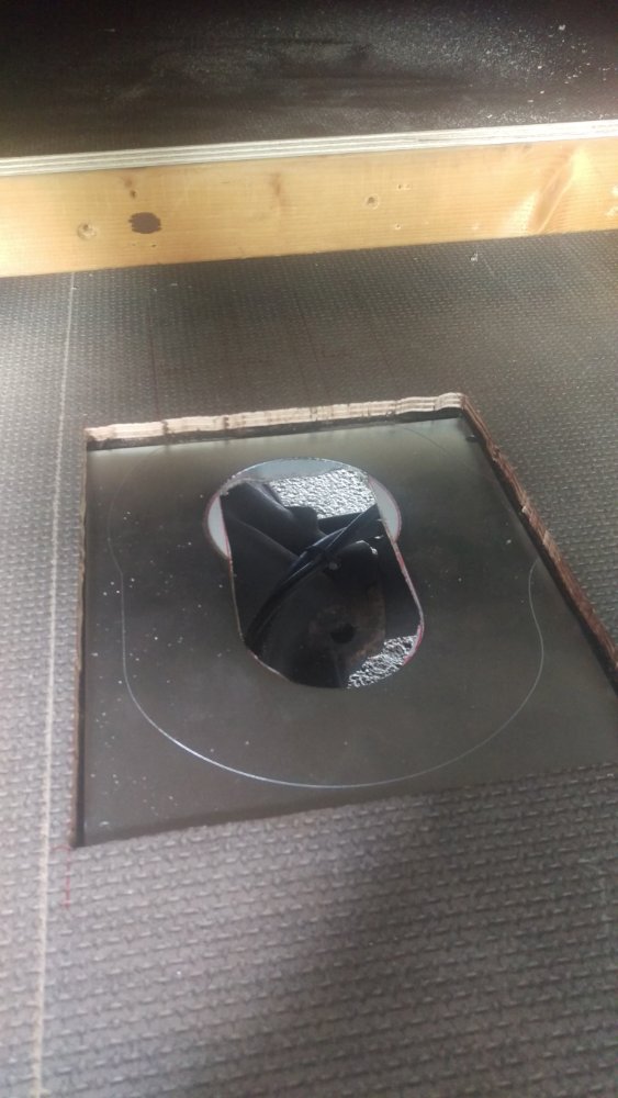

Re: Webasto Dual Top Evo Einbau
Ich habe mit der Oberfräse den Holzboden ausgeschnitten, dann mit einem Messer die originale Dämmung darunter weggeschnitten und dann mit der Stichsäge das Loch ausgeschnitten.
Heute scheint tatsächlich die Sonne und so hoffe ich auf halbwegs brauchbare Temperaturen in Verbindung mit meinem 2kW Heizlüfter und werde die Kontaktplatte einkleben.
Für die Durchführung von Sprit, Brennluft und Kühlluft habe ich Tankdurchführungen aus Messing bestellt.
Dort gehen dann die entsprechenden Schläuche durch und werden in den Tankdurchführungen mit Karosseriedichtmasse abgedichtet.
So hat man jederzeit die Möglichkeit einen Schlauch relativ unkompliziert austauschen zu können und hat nach dem Tausch keinen großen Aufwand alles wieder dicht zu bekommen.

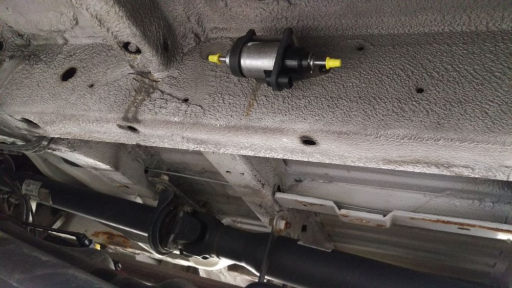

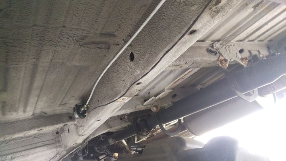

Ich hijacke den Thread vom Henry einfach mal weiter und ergänze mit meiner Doku.
Weiter komme ich jetzt erstmal nicht mehr.
Ich warte jetzt noch auf`s T-Stück, Schlauch und die Gehäusedurchführungen.
Die Position der Durchführungen kann ich nachher noch bestimmen und schon mal entsprechend den Boden ausfräsen.
Das wird klasse - ich freu mich schon drauf das Teil anzuschmeißen!

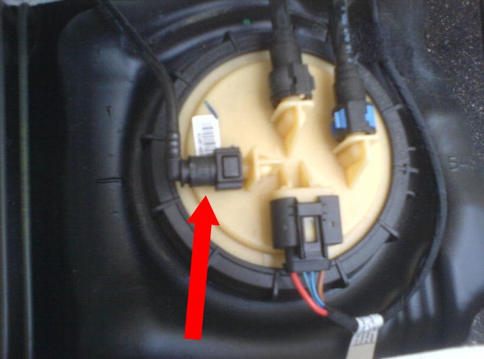

Ne.Surfsprinter hat geschrieben: 07 Mär 2018 19:16 Mit T-Stück meinst Du den Abzweig aus dem Diesel-Rücklauf?
Oben auf dem Tank in dem großen Verschluss sind 3 Leitungen + 1 Stecker.
2 der Leitungen sind Hin- und Rücklauf zur Einspritzpumpe für den Motor.
Die dritte Leitung (siehe Bild, Original-Aufnahme von Schreinz aus diesem Thread) geht zur werkseitig verbauten Wasserstandheizung: Diese Leitung hat bis zur Heizung durchgängig 6mm Außendurchmesser.
An einer Stelle nahe der Heizung ist sie mit einem Schlauchverbinder "verlängert" (ist das original so, oder hat da bei mir schon mal jemand rumgepfuscht?)
Diesen Schlauchverbinder werde ich rausschmeißen und mit zwei kurzen Stücken Schlauch (6mm Innendurchmesser) ein 6-5-6 T-Stück einbauen.
Die Webasto Kraftstoffleitungen haben nämlich 5mm Außendurchmesser.
Danke für die detaillierte Erklärung und Darstellung!!!
Kommst Du denn da gut dran? Wirst Du den Tank dafür rausbauen, oder kann man das irgendwie anders hinfummeln? Ich scheue mich, den Tank rauszubauen (mit Einfüllstutzen etc.).
Der Verbinder war bei mir auch verbaut, den hab ich rausgenommen und mich mit einem T-Stück "reingehackt"... funktioniert ohne Probleme.Mat hat geschrieben: 07 Mär 2018 20:19
Der Vorteil: Man muss den Tank nicht abbauen.
