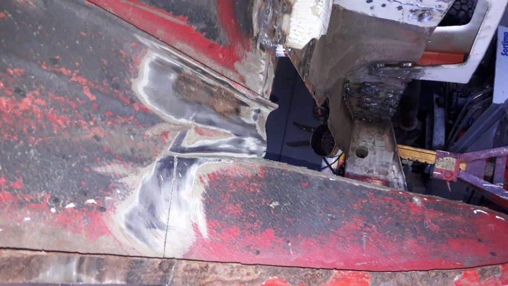

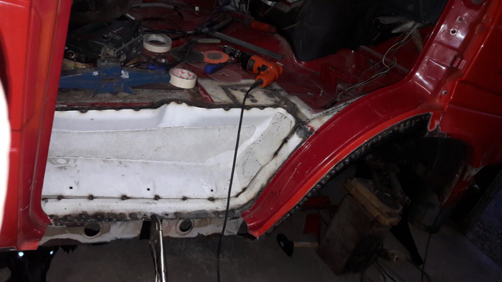

Ich habs gelöst! :)
Ich hab mir ein verzinktes 2mm-Blech abgekantet und an den Schweißflächen den Zink abgeschliffen. Das lässt sich eigentlich relativ gut schweißen, wenn die Innenseite der Trittschale noch vorhanden ist. Auf der Außenseite kann man gut von oben auf den Schweller punkten (wenn er noch da ist...). Ich denke das verzinkte Blech hat den Auflageflächen der Plastikstufe etwas mehr entgegenzusetzen als das ursprüngliche Blech. Außerdem hält die Rostbeule sowieso nicht nochmal 11 Jahre... :evil:
Ich kann nur jedem von Euch den dringenden Tipp geben, die Trittstufen mal auszubauen und gegen den Rost einzuschreiten, bevor da unten alles durch ist!

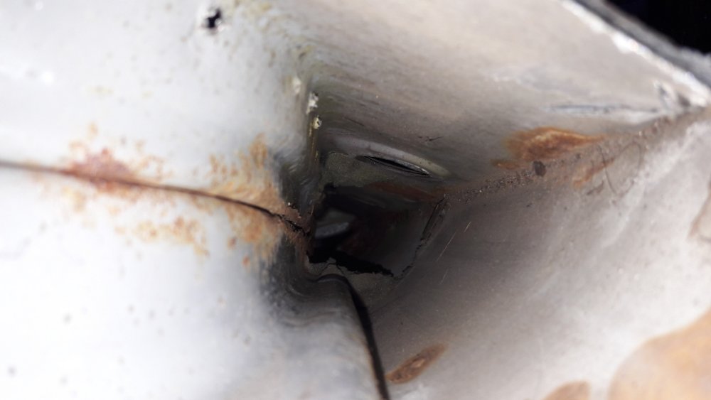

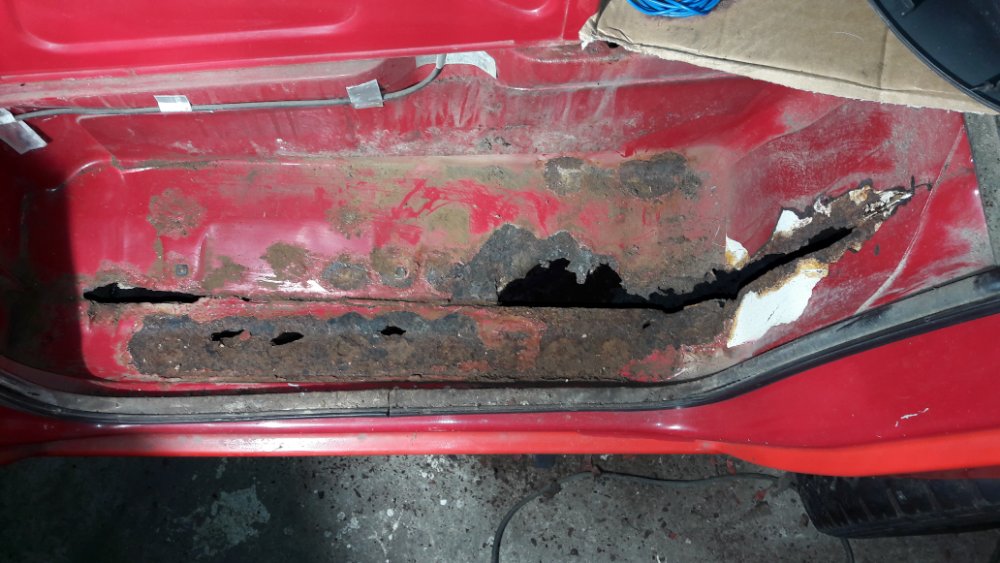

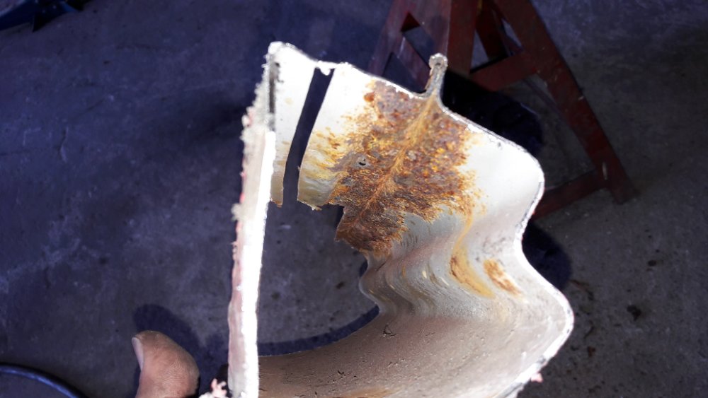

mit dem guten Wetter im Rücken hab ich das im Winter drauf gepinselte Mike Sanders entfernt und mir die Tatsachen angeschaut. Ich hoffe, man kann es einigermaßen auf den verlinkten Bildern erkennen.
https://dl.dropboxusercontent.com/u/374 ... G_0874.JPG
https://dl.dropboxusercontent.com/u/374 ... G_0876.JPG
Der Schweller hat von oben an manchen Stellen Löcher, die Seiten sind aber alle noch gut - auch an den Ablauföffnungen ist alles top!
Ich werde an der Trittstufe noch etwas Großzügiger wegschneiden.
Wie würdet ihr das reparieren? Rost runterschleifen, gut mit Owatrol behandeln und anschließend Blech drüber punkten?
Ich habe schon einen großen Eimer Fluid Film bestellt, der demnächst in alle Hohlräume wandert - d.h. um den Schweller mache ich mir nicht so viele Gedanken. Könnte natürlich auch das Reparaturblech für den Schweller kaufen und das Stück ersetzen.
Danke für Tips!
Gruß, Steffen

Mein Patentrezept bei Sprintern (die alle nach ein paar Jahren unter den Einstiegen gleich aussehen) :
- Kunststoffeinstieg ausbauen
- Ablaufloch gängig machen (Schraubendreher, Hammer)
- Einstieg mit Negerkeks entrosten
- Rostumwandler spritzen
- Grundierung spritzen
- SIKAFLEX 221 in langen Bahnen aus der Kartusche aufziehen, verstreichen. Das hält die Kunststoffverkleidung davon ab, wieder alles zu zerscheuern.
- lackieren
- Verkleidung wieder einbauen
- Hohlraumversiegelung streichen (Mike Sanders...)
- ... und nie mehr nachgucken müssen

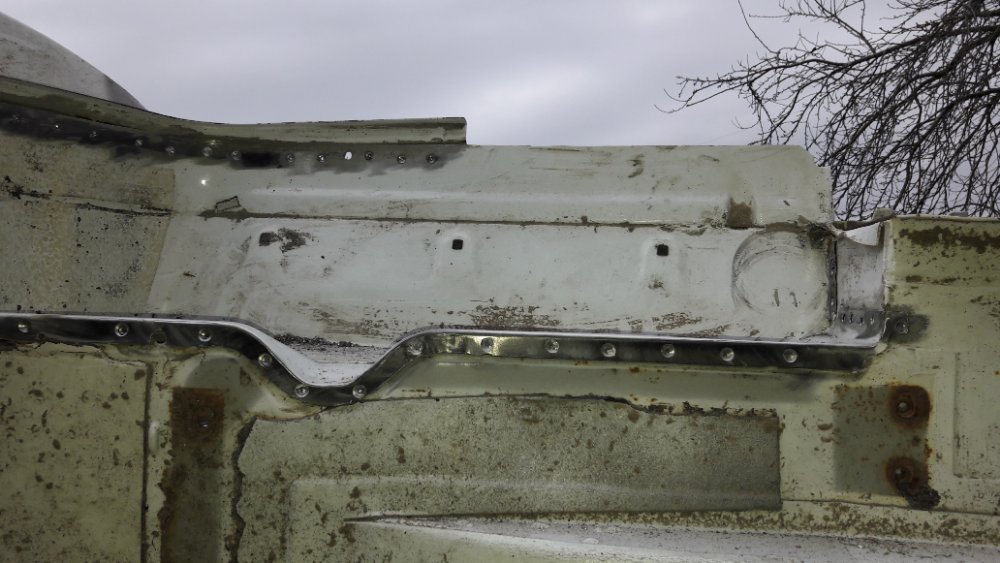

Hat jemand das Zwischenblech (zw. Trittstufe und Schweller innen) in Form eines käuflichen Rep.Blech gefunden?
Danke.

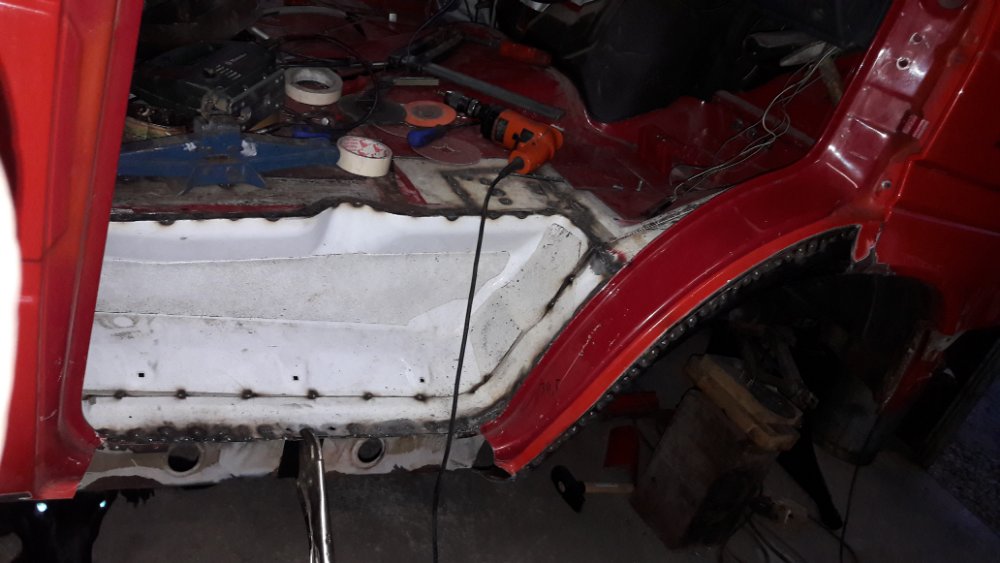

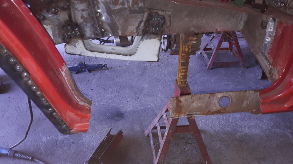

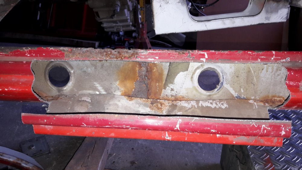

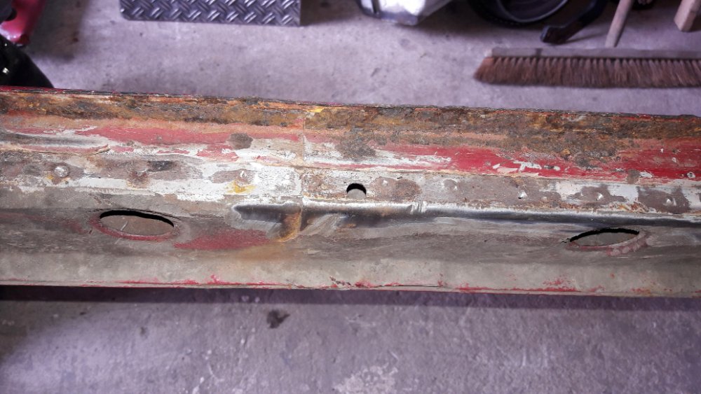

Die Einstiege gibt es als Repro in Zubehör, genauso wie eine Art Reparatur "Pfanne" die drüber geschweisst wird. Problem ist , dass es im Zubehör keinen Innenschweller und kein Zwischenblech gibt. Zwischenblech ist zwischen Innenschweller und Einstiegskasten. Diese beiden Bleche sind in sich verdreht und bilinear gekantet, jedoch im Karosseriebau/ Blechspenglerei herstellbar. Original verläuft das Zwischenblech von der Fahrzeugfront bis zur B-Säule und der Innenschweller ist zweiteilig und in der vorderen Einstiegsmitte geteilt.
Da Du einen 4x4 hast, ist auf der linken Seite zusätzlich ein Stehblech zwischen Längsträger und Einstieg mit verschweisst, welches beim heraustrennen des Einstieges ersetzt werden muss.

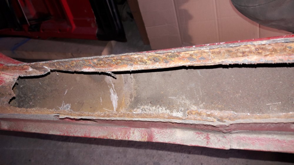

Die Ursache ist der reibende Plastikeinsatz des Einstieges, der die Lackschicht des Bodens beschädigt, sowie Schmutzablagerung zwischen der Türdichtung und Plastikeinstieg, welche dann Wasser in den Falz zwischen Aussen und Innenschweller laufen lässt, anschliessend rinnt die "Braune Pest" an den Innen-Falzen entlag...

ich habe nach der Rostbehandlung noch "Opferstreifen" aus Kunststoff eingeklebt, so dass die Trittstufe
nicht gleich wieder auf dem Blech reibt.
