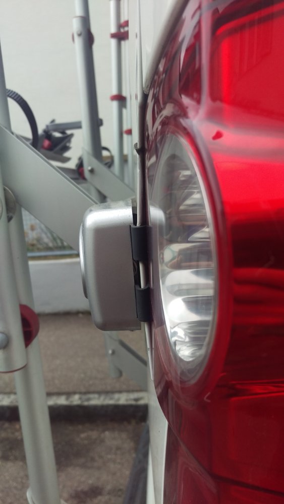

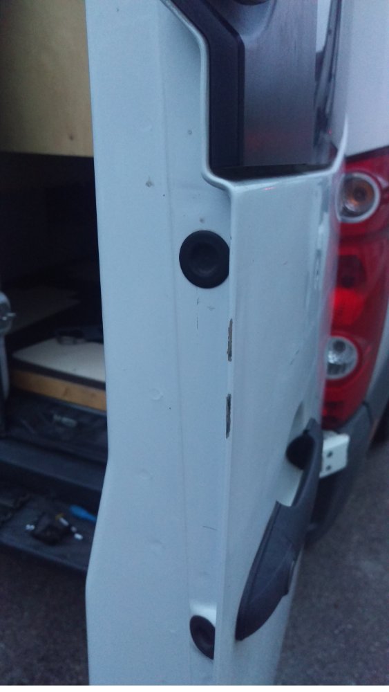

Re: Unsere Erfahrungen mit Fiamma Carry-Bike 200 DJ Sprinter / Crafter
Beladen war der Biketräger mit 2x 15kg Fullys.
Fahrweise war extrem entspannt - sanfter geht es vermutlich kaum mehr!
Unterwegs waren wir ausschließlich auf asphaltierten Straßen.
Auf einem Parkplatz gab es ein paar Unebenheiten, da hatte ich schon Angst, dass mir der gesamte Träger bald abfällt.
Für den Rest der Fahrt haben wir dann eins der Bikes im Fahrzeug transportiert.
Um die Situation in den Griff zu bekommen habe ich für knapp 150€ und nach 3 Monaten Lieferzeit (!) aus Fiamma Ersatzteilen eine weitere Fixierung an die Tür geschraubt (siehe roter Kasten im letzten Bild).
Ursprünglich hatte ich mich für den Träger entschieden, weil ich mich vorm Löcher bohren gescheut habe (mittlerweile bin ich da nach Außendusche und Gassteckdose sowie Standheizungseinbau und Abwasser-Durchführung komplett schmerzfrei!).
Ich werde jetzt zusätzlich auch noch beide Schienen des Trägers fest an der Tür verschrauben.
Original wird lediglich empfohlen die untere Schiene zu verschrauben.
Beim nächsten Bus würde ich mich für einen anderen Biketräger entscheiden.

Nein, hatte ich nicht.AxelausKLM hat geschrieben: ↑23 Mär 2018 14:51 Hast du den Träger auch mit der Tür verschraubt? Im übrigen wird das auch empfohlen.
Ich habe es getan aber mit Querverstrebung in der Tür. Bei mir sieht es nicht so aus und ich habe den Träger fast zwei Jahre dran.
Empfohlen wird lt. Einbauanleitung das Verschrauben der unteren Schiene.
Es sind auch nur in einer der Schienen schon Löcher drin.
Was für Bikes (Gewicht) hast du drauf?

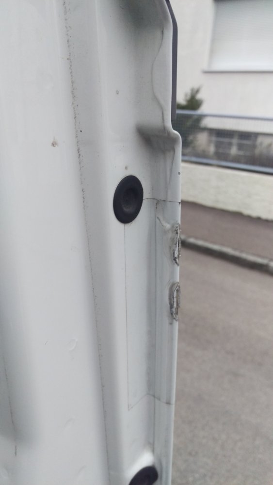

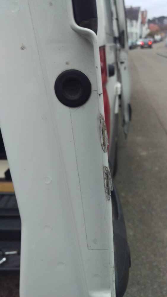

Da sammelt sich aber eine schöne Pampe hinter der "Dichtung".
Ich werde jetzt alle 3 Leisten verschrauben.
Die oberste mit 3 Schrauben, die mittlere mit 2 Schrauben und die unterste wieder mit 3 Schrauben.
Jeweils mit sehr großen Karroseriescheiben aus VA - die sind nicht so weich.
Geklemmt wird zusätzlich nur noch die Unterste.
Bei der Mittleren habe ich die Klemmung entfernt und mit ein paar Hammerschlägen die Tür wieder halbwegs in Form gebracht.
Die Plastik-Abdeckungen der Fiamma Teile (sind identisch mit denen an der Leiter) sind tatsächlich nicht auf demontage ausgelegt.
Ich habe den Träger jetzt ca. 1-1,5 Jahre dran und zwei der Abdeckungen sind beim vorsichtigen Demontageversuch gebrochen, weil sie schon so spröde waren!
