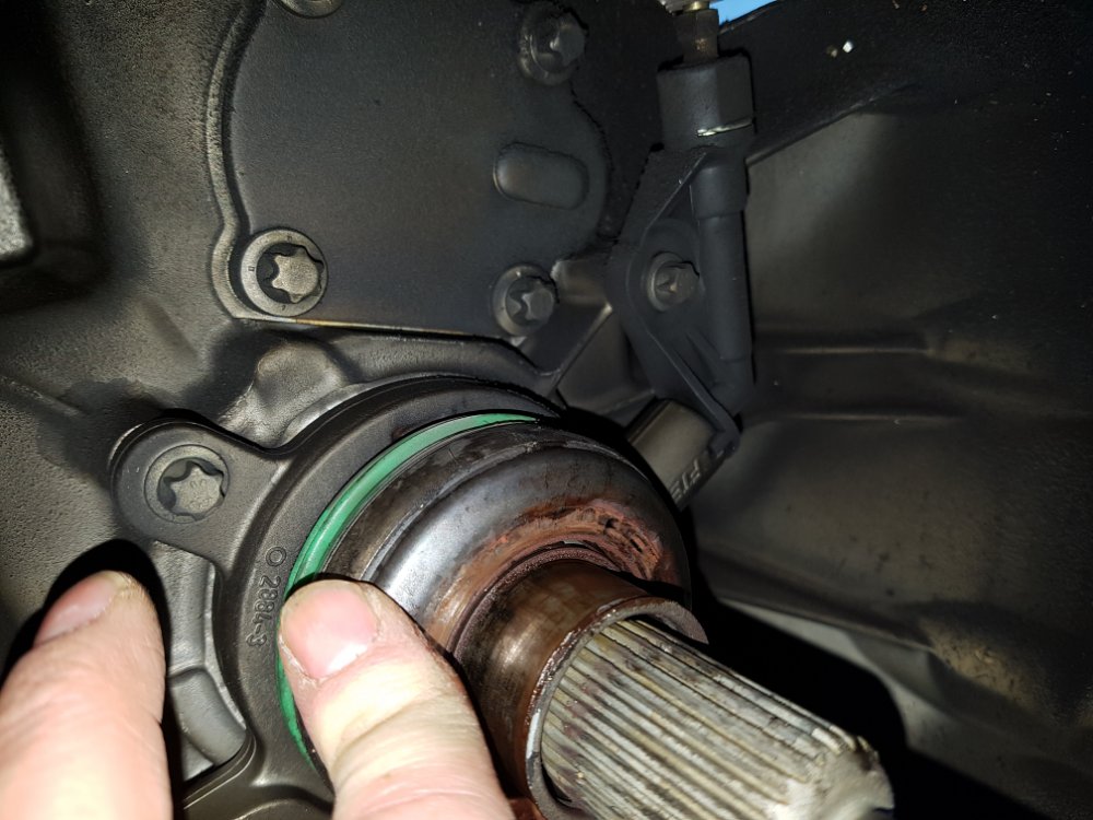

Kann mir jemand sagen was ich genau für ein Ersatzteil brauche? Ich hänge noch Fotos vom Getriebe an.

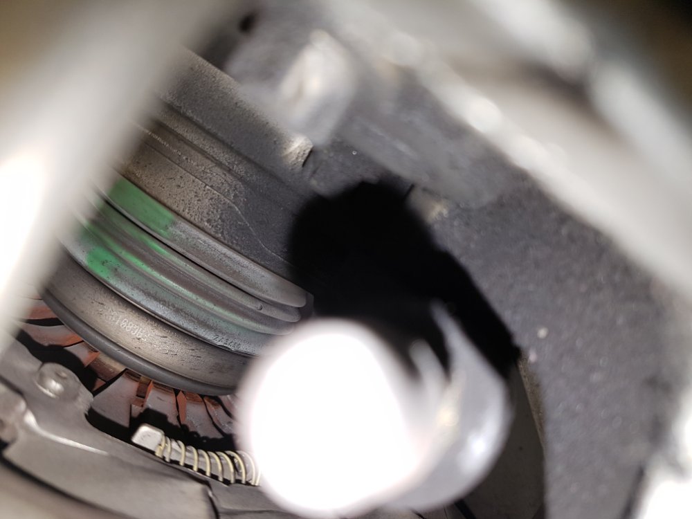

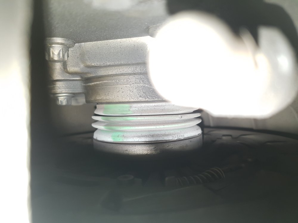

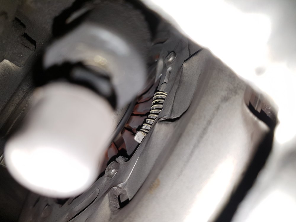

Hi hab mal ein paar Fotos gemacht kann man hierauf etwas sehen was mir hilft?

Die Nachstellvorrichtung ist mindestens sehr weit ausgerückt.

Mit etwas Glück kannst Du sie im eingebauten Zustand zurückstellen.
Die Kupplung betätigt halten und gleichzeitig versuchen den "Schieber" gegen die Federkraft bis Anschlag zu schieben und dabei dann die Kupplung schließen.

...fehlt da nicht schon eine Druckfeder beim Automaten?

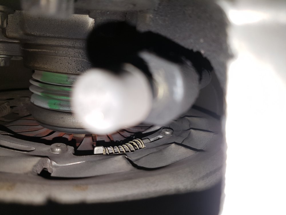

Ich bin bisher davon ausgegangen das ich einen Fehler am Ausrücker erkennen kann leider aber nicht der Fall seht ihr auf den Fotos etwas hilfreiches?
Was sollte ich machen? Einfach alles neu? Ein komplettset und alles erneuern?

Am Ausrücker ist nichts zu erkennen aber die Markierte Lamelle scheint tiefer zu sitzen als die restlichen und somit könnte die "gebrochen" sein - das würde auch Dein "klong" erklären.
