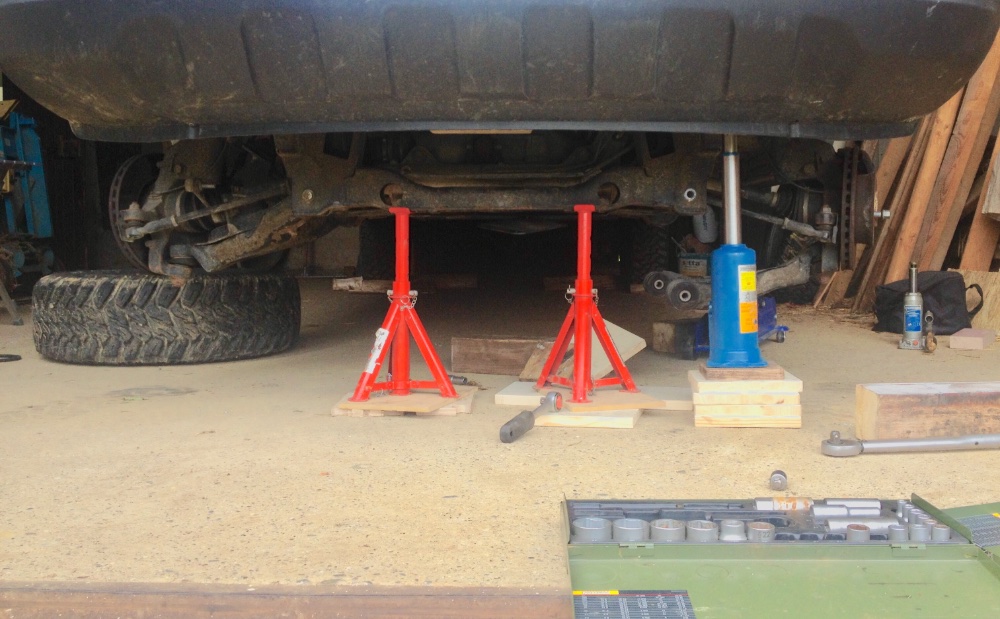

Querblattfeder vorne tauschen geht auch ohne Bühne oder Grube, ja. Ist aber ein bisschen fummelig. Unterstellböcke min. 2 Stk. und dann mit 2 Wagenhebern. An einer Seite anfangen, Achsschenkel und Querlenker alles runter an einer Seite. Dann an der anderen Seite "einfädeln" und wieder montieren. Viel Erfolg!

Klar sind die Dinger interessant, aber eintragen wird Dir das ohne Gutachten niemand. Daher wohl auch der Preisunterschied im Vergleich zu den Federn, die mit Gutachten kommen. Es mag Prüfer geben, die sich dafür nicht interessieren. Zu der Qualität der Japandämpfer kann ich nichts sagen. Den Freigang zur Reifenflanke kannst Du mit Spurplatten beeinflussen.

Opa_R hat geschrieben: 02 Apr 2018 23:44 Hy :wink:
Um die Feder vorn zu wechseln muß min 1 Dreieckslenker raus :roll: Ohne Bühne / Grube geht das nicht! Zusätzlich bezweifele ich das dir das Zusatzfederweg bringt :roll:
Warum sollte man den Dreiecksquerlenker nur per Bühne/ Grube ausbauen können? Habe ich selbst schon gemacht...klar ist das nicht komfortabel, aber ein großer Rangierwagenheber und ein paar massive, hohe Unterstellböcke aus dem LKW-Bereich tun es auch.
Ja geht :-)
