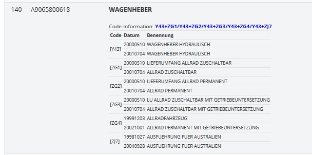

Habe ihn gefunden...

Die Original Ersatzteilnummer hatte ich auch gefunden, wenn man aber eine Alternative zum Original sucht hilft die nicht weiter.
