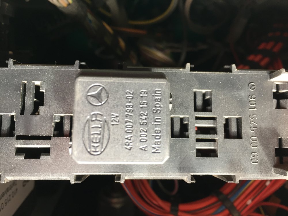

Welches Relais war das denn genau? Hab ähnliche Probleme und hatte immer den Alasser selbst im Verdacht.
Danke und Gruß
Danke und Gruß
- Beiträge: 728
- Wohnort: Linz Österreich
Re: Sprinter startet nicht: hat der Zündschlosschalter Wackl
Ist unter dem Fahrersitz, schwarzes Gehäuse mit 2 kleinen und 2 grossen Anschlüssen.

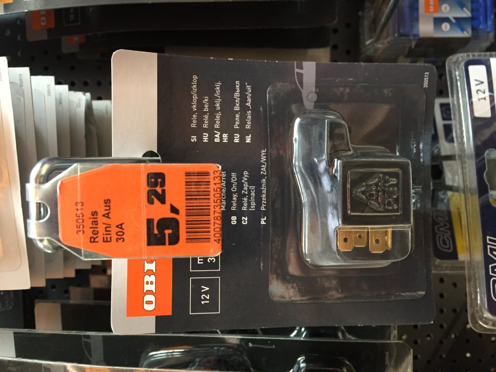

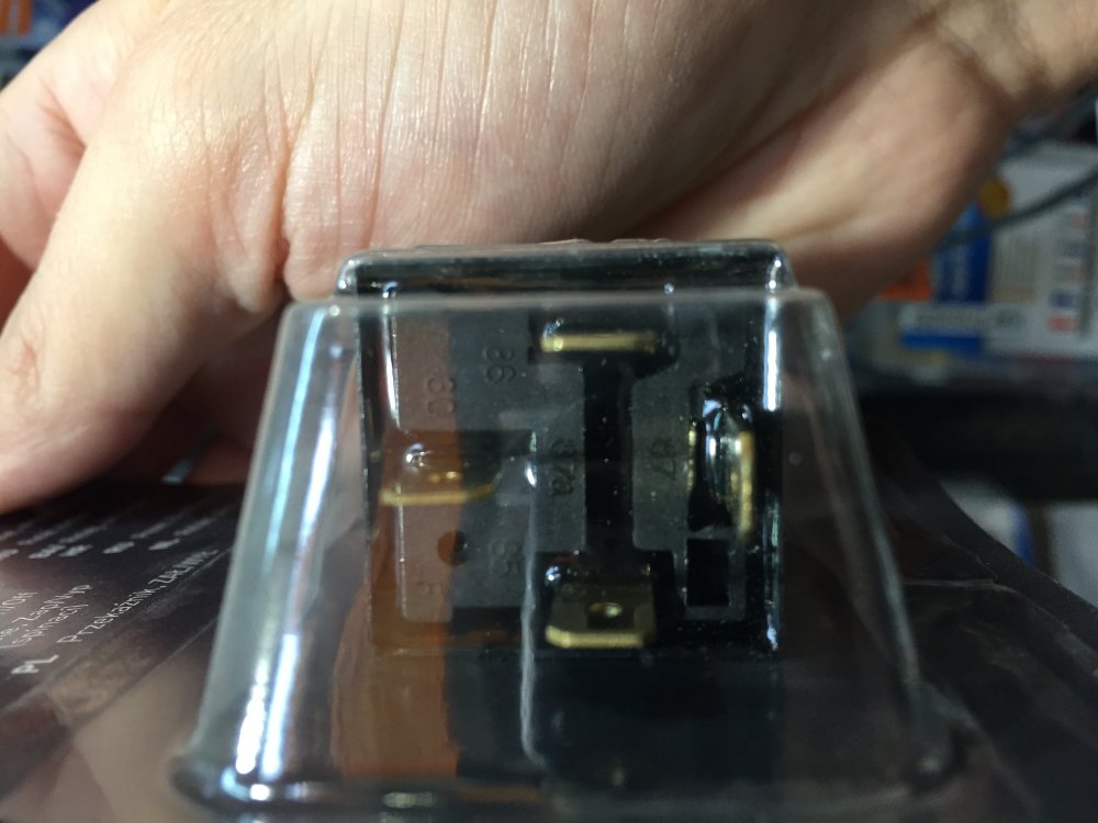

Re: Sprinter startet nicht: hat der Zündschlosschalter Wackler?
Hab mich jetzt nochmal mit diesem Relais beschäfftigt...
ich das dieses unter dem Fahrersitz?
Ich habe letztens zufällig beim Obi dieses Relais gefunden. Würde das passen?
Danke und Gruss
Danke und Gruss
