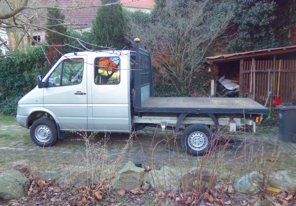

ich möchte auf meine Doka Pritsche 4x4 einen Wohnwagen stellen. Der Wowa ist 3,25m lang, sprich 55cm länger, später wird er durch eine Wohnkabine ersetzt. Wie weit darf ich hinten den Wowa/ die Wohnkabine überstehen lassen. Die Pritsche ist 2,7m lang.
