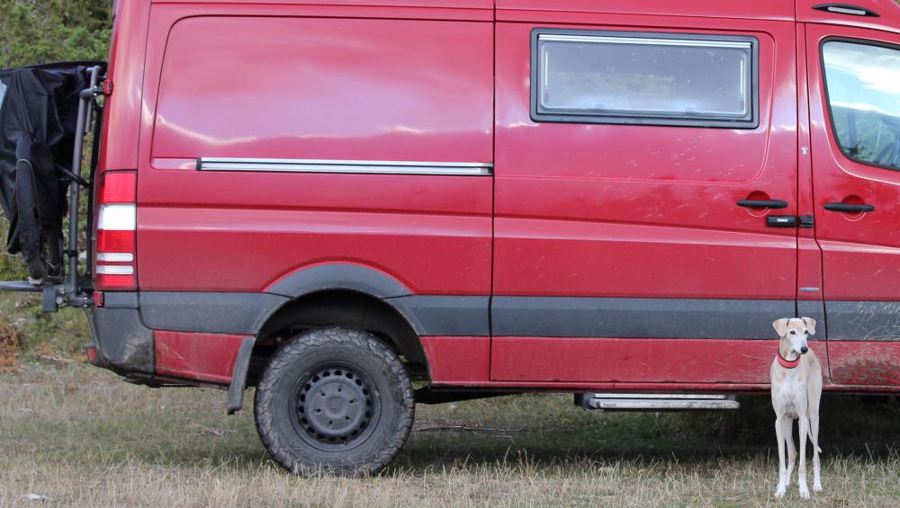

Re: Thule Elite XT Van vs. Fiamma Carry Bike DJ 200
Ich habe noch mal gemessen.
Die Schienen sitzen in der Normalpostion beim 4x4 auf über 1,50 m,
damit sie die Leuchten nicht abdecken. Ohne Plane auch unten kein Thema,
aber sobald man eine Haube drüber stülpt, damit das Rad im Gelände nicht so verwatzt wird,
werden die Fahrzeugleuchten abgedeckt, wenn man unten montiert ohne Leuchtbalken.
Für den Leuchtbalken habe ich eine Anhängersteckdose am rechten Rahmenende kurz vor der Stossstange angebaut, damit sich der Träger mit Kabel wegklappen lässt.
Sieht man hier. Das Rad habe ich in der Zivilisation mit einem "richtigen" Motorradschloß abgeschlossen (4kg).
Wie man sieht, der Böschungswinkel passt noch.
Für mich ist der Träger ein super Einbruchsschutz für die Hecktüren.
Hier gibt es was zu sehen, aufgeklappt.
bleibt auf einigermassen ebener Straße an der eingerasteten Tür angelehnt.
Laut Hersteller heisst es ja: "Die Hecktüren sind mit Fahrradträger ohne Beladung aufklappbar."
Auf dem Bild hast Du ja dein Bike auf dem Ständer.
Biegt sich der Träger beim Wegschwenken nach unten?
Und wenn ja um wieviel?
Ich habe schon länger nicht hier reingeschaut, deshalb jetzt erst die Antwort.
Man kann den Träger ohne Bedenken mit Rad abklappen.
Mein Rad ist ja etwas größer 22" und etwas schwerer 24 kg.
Der Träger senkt sich um ca. 10 mm, die man anheben muß, um die Ösenschrauben in die Haterungen zu schieben.
Macht man aber mit einer Hand mit links. Da die Belastung in dieser Situation ja nicht dynamisch ist ist das kein Problem.
Kann ich mir auch mit 40 kg drauf vorstellen.
Die Ösenschrauben sind M10 und reichen sehr tief in die vernieteten Endstücke mit solidem Gewinde.
Die Verarbeitung ist überhaupt sehr gut.
Reinhard
