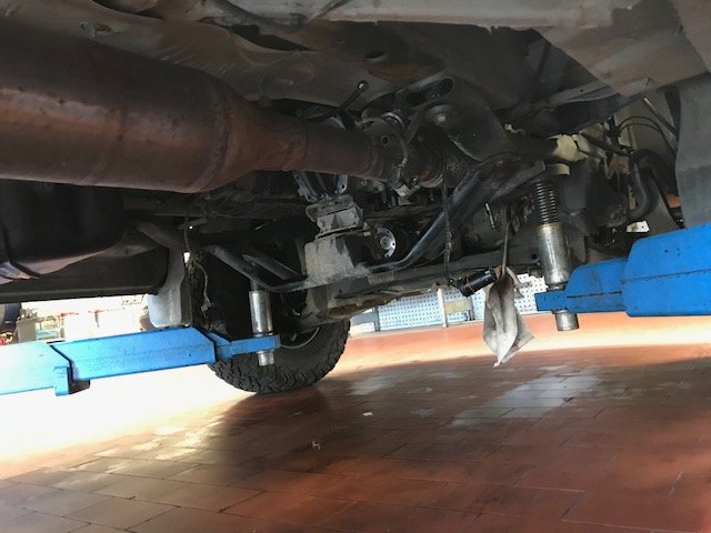

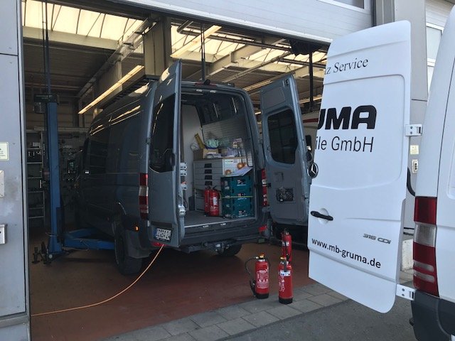

kurze Rückmeldung:
ich habe den Sprinter seit Freitag mit neuem Getriebe zurück. Da ich das Fahrzeug ja eigentlich Do/Fr gebraucht hätte, musste ich meine "Ware" zu MB bringen, und durfte auf der Hebebühne arbeiten.

Re: Probleme 5-Gang Automatikgetriebe
Früher benötigte man für diese Art Service lediglich einen Ford 15M Turnier. Zugegeben, das war schon eine Möhre, besonders die Lenkradschaltung. Heute tut man es nicht mehr unter dem Automatik-Sprinter
Ja, heute hat man mehr Equipment, das würde in den Kombi nicht reinpassen. Aber der Sprinter hat ja noch mehr „Aufgaben“.
