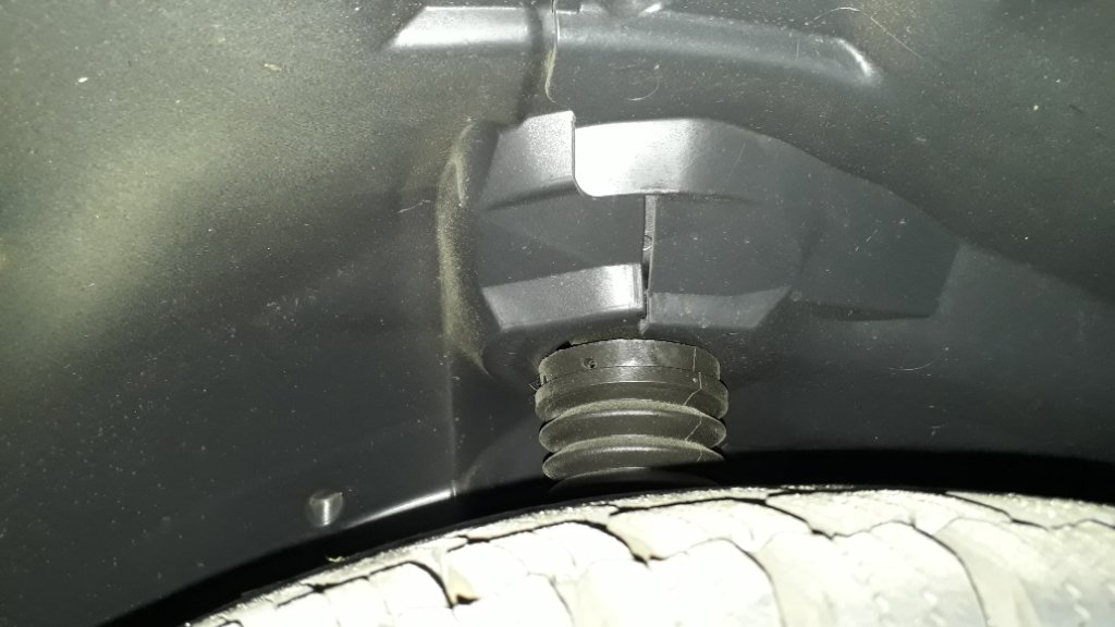

Danke für die Info. Die 2 Dosen sind nicht alles, was ich bestellt habe. Das war nur der ,Bodensatz'. Allerdings quillt bei mir an allen beschriebenen Stellen schon viel Wachs raus. Auch wenn man von innen auf die Befestigung der Kunstoffbeplankung schaut... vielleicht hat man im Werk Düsseldorf ja aus den Fehlern der Vergangenheit gelernt.
Meine nächste Aktion ist das Einsetzen des Frisch- und Abwassertanks. Die Tanks sitzen so derart stramm, dass ich einen 2,5 t Wagenheber zur Hilfe genommen habe. Auch hier flutscht es besser mit Fluidfilm. Damit rutscht der Kunstoff besser und gleichzeitig ist der Bereich vor Rost geschützt.

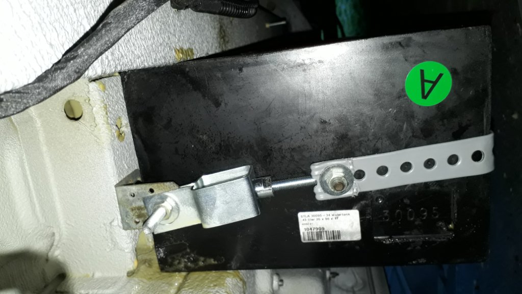

Das gleiche gilt für den Abwassertank:
Mit den Tankbefestigunge von Reimo kann man das Metallband gut straffen.
Die Bodenfreiheit wird nur um 2-4 cm eingeschränkt.
Dafür habe ich jetzt 70l Frischwasser fürs Bad und 45 l Abwasser. Für die Küche wird es noch eine eigene Versorgung geben .

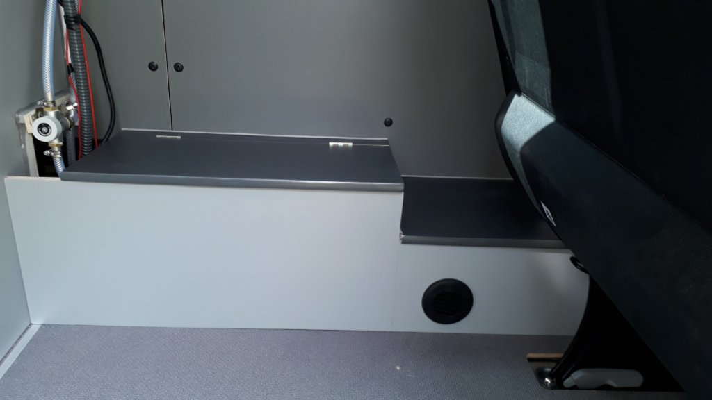

Inzwischen steht das Bad
Auch die Küche habe ich im Rohbau fertig. Die Ablage hat einen Anthrazith-Ton. :
Als nächstes kommt ein Schrank vor dem Bad.
So sieht es fast schon nach einem fertigen Wohnmobil aus. Aber fertig ist es noch lange nicht.
Es sind die vielen Kleinigkeiten, die Zeit kosten. Unterbau für Schränke und Küchenablage. Umleimkanten mit Schlitzfräse einsetzen etc. Die meisten Arbeiten sieht man nicht, sind aber fast wichtiger, als schlussendlich einen kleinen Schrank aufzustellen. Spaß macht es trotzdem.

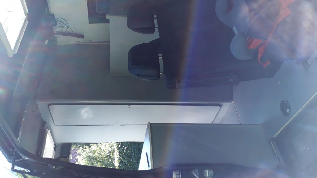

Anschließend habe ich die Schranktüren gebaut. Damit sieht alles recht wohnlich aus. Es fehlt noch eine Schublade in der Mitte des Schankes.

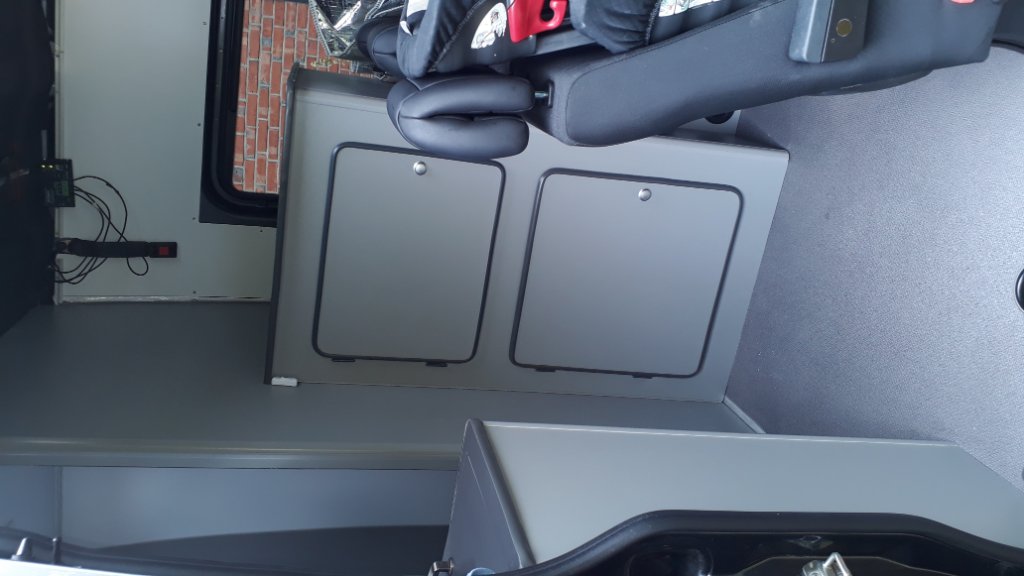

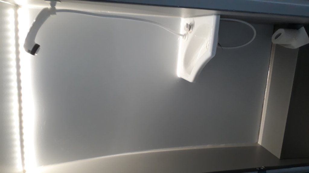

Der Ausbau geht weiter. Nach dem Urlaub, in dem der Sprinter nur Bikes transportiert hat, wurde der Schrank eingebaut.
Auf dem Schrankdeckel wird sich später das geplante Hubbett abstützen.

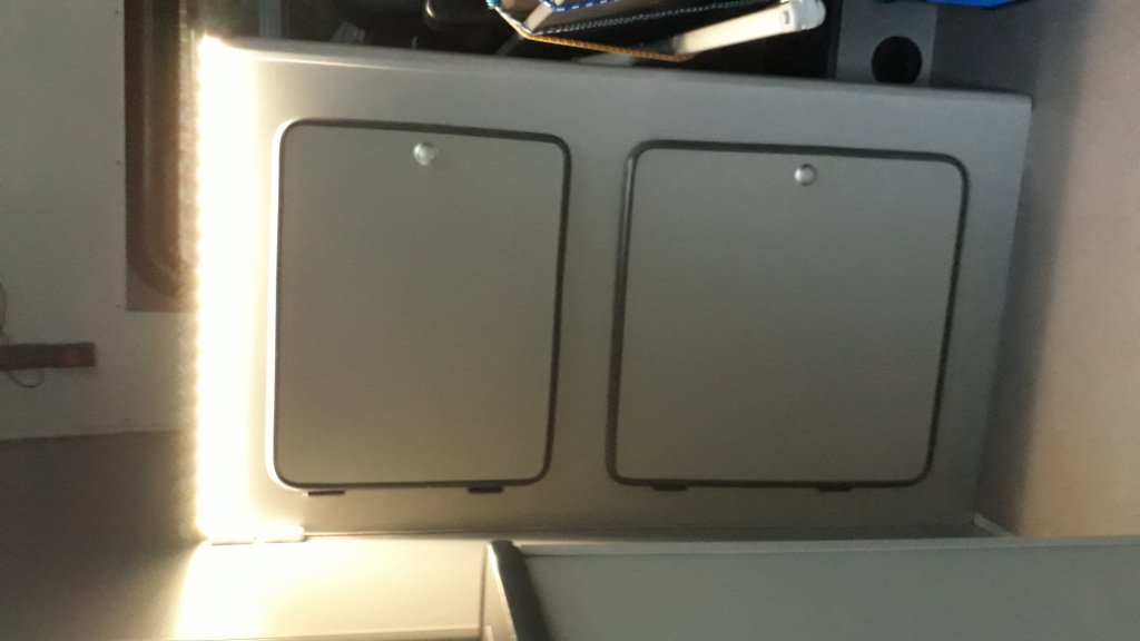

Mit Ambientelicht
Auch im Bad ist jetzt ein LED-Licht verbaut
Mit Ambientelicht
