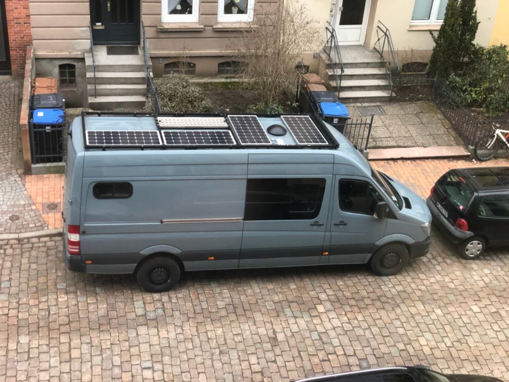

Alternativ kannst du auch ein Bosch-Profil / Nutprofil nehmen, z.B. von
https://www.motedis.com/shop/Aluprofile:::1.html
Kostet nicht so viel wie die originale Schiene und ist sehr flexibel, weil du das gesamte Standard Sortiment für die Nut benutzen kannst, um deine Sachen zu befestigen. Wenn du auch quer übers Dach musst, musst du noch Würfel vom Profil drunter legen. So sieht das dann bei einem Kollegen von mir aus, die Profile sind schwarz, er hat alles daran festgemacht Lichtbalken vorn, Solar, Sandbleche

Wie hat er die Bosch-Aluprofile fixiert? Vom Innenraum nach oben ein Loch oder mit diesen "verdächtigen" Stutzen, versteckt sich da ein Gewinde darunter?

Die Stutzen die du meinst, sind einfach nur Plastik Einsätze, da sind Löcher im Dach, die du mit einer großen Scheibe unten nutzen kannst, um oben was fest zu schrauben. Die Profi kannst du bohren und dann durch beide durch verschrauben, wenn du einen richtigen Dachträger bauen willst. Um nur eine Plane zu befestigen reicht es, die Profile mit Schrauben für die Nuten zu fixieren. Die gibt es auch, also Schrauben, die du in die Nut einführen kannst.
Ein anderer Forums Teilnehmer hat sich eine Airline Schiene in die Fuge geklebt, auch das ist ein Möglichkeit, wenn es es nur um eine Plane geht. Ein bisschen mehr Höhe im Aufbau ist aber auch für eine Plane gut, weil sonst die Schiebetür an der Plane scheuert.
