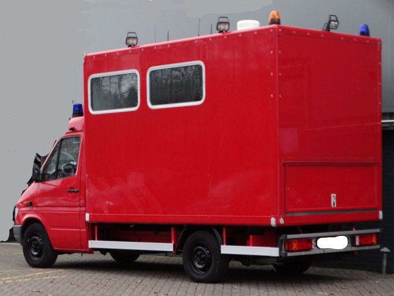

Re: Sprinter 906 3,5to mit Womoaufbau, 2x4
Beitrag von Gelöschter User »
Moin Zusammen,
ist für den einen oder anderen Hilfreich....
...das Teil lief in Hafen von Rotterdam als Einsatzleitwagen....völlig überladen und elektrisch dermaßen verbastelt, das ich zwischendurch an meine Grenzen gekommen bin obwohl ich mir wirklich gut helfen kann. Egal, entkernt sowie hinten Spurverbreiterung drauf in Verbindung mit neuen Stoßdämfern der Fa. Markquardt - absolut empfehlenswert - und nun ist er trotz seiner fast 3,2m Höhe auch bei reichlich Wind fahrbar. Ich behaupte sogar - richtig gut.
LG MaSchu
