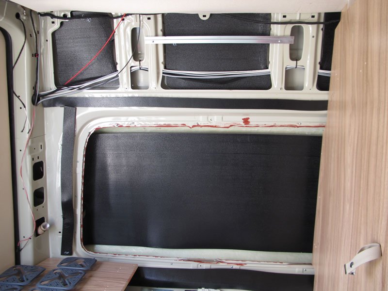

Vagabundo hat geschrieben: 06 Jul 2018 16:38 Was mich bei den Bildern wundert :idea: ist, daß keiner der Holme richtig gedämmt ist. So kommt es zu Kältebrücken und Feuchtigkeit.
Gruß Vagabundo
Die meisten Holmen liegen nicht an, aber sind mit einige mm dicken Streiff Masse verklebt an das Aussenblech.

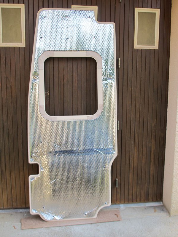

Zwischen den KS Umbau und den Wassertankumbau (Bett) is einen Filzstreif verklebt am Rand der Bettplatte. Ebenso zwischen die hintere Duchewand und das Bett.
Es wird schwer den Ursache der Knarzen zu finden. Vielleicht konnst du erstmal die Schrauben womit die Mobeln an Boden verschraub sind, nachziehen.

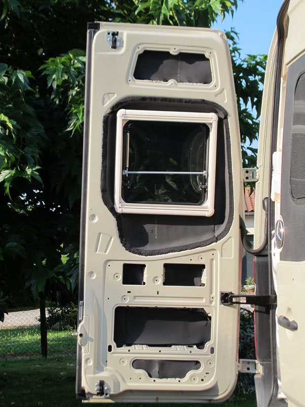

Die Hinteruren habe ich isoliert soweit das geht. Das ubrige nackische Eisen hatte ich lieber mit Filtz bedeckt.
Auch an die Schiebetur is viel zu gewinnen weil nur ins oberen Teil etwas Dammung verklebt ist.
Ich habe das alles angefangen da letzte Winter nachts ins Gebirge (Picos de Europa) die Dieselheitzung ausgefallen ist. Wir hatten so einen Gaslampe dabei und hatten erwartet davon noch etwas Warme zu bekommen. Die Lampe hat tatsachlich viel Warme abgegeben, aber das Fahrzeug konnte es nicht festhalten.
Die durch Hymer gefordere Wintertauchlichkeit stimmt nur mit die Heitzung auf max., wenn es richtig Kalt is. Uberigens keine Ausnahme im Winter.

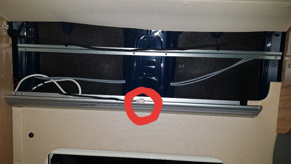

Und noch eine Frage: nach Demontage des vorderen Hängeschrankes ist mir ein loser Stecker aufgefallen (siehe Bild). Weiß jemand ob der zum MB-Kabelbaum oder Hymer-Kabelbaum gehört? Eine Ahnung wofür der ist? (SAT-, Solar-Vorrüstung ist nicht verbaut bzw. nicht mitbestellt worden).

Wegen dem Stecker.
Der sieht aus wie mein Stecker(siehe Bild) an dem die Stromsteckdose des TV-Anschlusses dran hängt.
