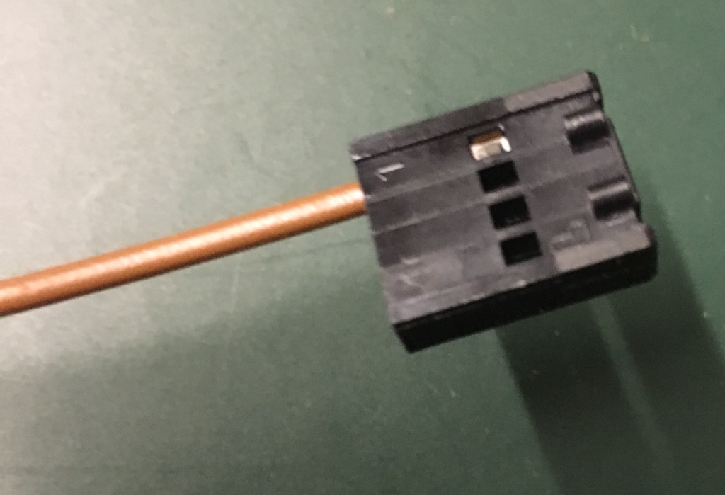

Verstehe ich dich richtig.
Du hast den Stecker von dem braunen Kabel entfernt: und dann unter der Position 2 angeschlossen:
Wenn ja, dann hab ich falsch gedacht.
Ich dachte mir nämlich, dass es einen Grund hat warum der Pin2 am Solarsteckplatz (Block 6) im Stecker unbelegt ist und dass das extra Kabel anderswo anzuschliessen sei. Hatte aber noch keine Zeit den entsprechende Anschlussmöglichkeit zu suchen

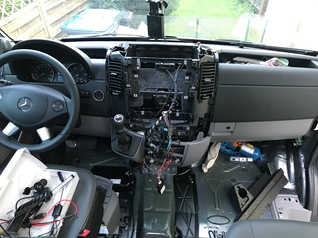

mein Cockpit sieht gerade so aus bau gerade 2xUSB, 9" Android 8 Radio, CanBus Box, Rückfahrkamera. DAB+, TireMoni ein.
