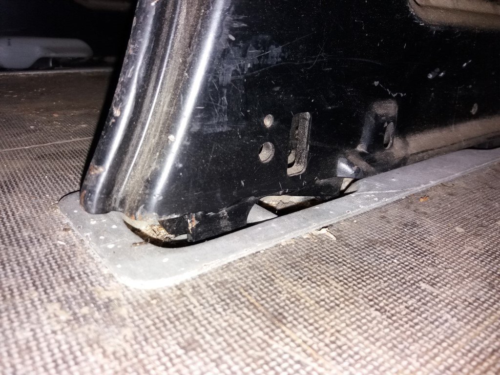

ich wollte am Wochenende die 3er Sitzbank ausbauen ..... leider ist es bei dem guten Willen geblieben.
Von den drei Hebeln die an den Füßen der Bank mal angebracht haben, existiert nur noch ein einziger. Ich habe bei den beiden hebellosen Füßen bereits mit diversen Werkzeugen versucht, die Verriegelung zu lösen --- der Erfolg dieser Aktion war leider so gut wie nicht messbar.
Kann mir jemand einen heißen Tipp geben, wie ich Bank und LT friedvoll voneinander trennen kann, oder muss ich doch die große Flex anwerfen?

So, hier die Fotos ... auch wenn heute schon Dienstag ist.
Am rechten Fuß ...
... und am mittleren Fuß fehlen die Hebel.
Nur am linken Fuß ist er noch vorhanden:
Jau ..... und nu steh ich da, mit offenem Haar.
Am rechten Fuß ...

So ein Problem hatte ich ewig nicht ! Schon versucht den Bolzen rauszuschlagen ? Eigentlich müßte dann die Sperrklinke lose drin liegen.Leider sieht es so aus als wenn Mitte gar kein Hebel dran gewesen ist

Kann es sein, dass sich in der Mulde soviel Dreck angesammelt hat, dass sich der Haken nicht mehr bewegen lässt?

Das überrascht mich nicht ..... ich bin Meister im "Probleme am Auto haben, die vorher noch keiner hatte".
Welchen Bolzen meinst Du denn genau?
Dass Dreck in der Mulde die Sache nicht gerade besser macht denke ich auch ... aber der verbliebene Hebel lässt sich trotz Dreck problemlos bewegen.

Dann fehlt dir doch eigentlich nur eine Klemme, damit der Haken nicht wieder runterschappt. Kann man da einen Keil von hinten unterschieben?Kalanahanitzna hat geschrieben: ↑08 Aug 2018 17:51 aber der verbliebene Hebel lässt sich trotz Dreck problemlos bewegen.

Naja, der eine vorhandene Hebel ist ja nicht mein Problem, der funktioniert einwandfrei ... die beiden fehlenden Hebel bereiten mir Kopfzerbrechen.

Ich meine nicht den Arretierhebel, sondern den Haken, der in der Mulde um den Rastbolzen greift. Der Haken muss sich nach hinten/oben wegdrehen, damit er den Rastbolzen in der Mulde freigibt. Allerdings senkt sich dabei vorn ein flaches Stück des Hakens, der sich irgendwo abstützt. Eigentlich soll dieses flache Teil den Haken um den Rastbolzen drehen, wenn der Sitz eingesetzt wird. Du musst den Sitz also anheben, damit der Haken weiter aufgedreht werden kann.Kalanahanitzna hat geschrieben: ↑08 Aug 2018 21:33Naja, der eine vorhandene Hebel ist ja nicht mein Problem

Ah, okay ... ich glaube jetzt habe ich verstanden, was Du meinst.
Mal gucken, ob ich mit Deiner Beschreibung da vielleicht doch was gedrückt / gedreht bekomme --- auch wenn bis jetzt alle Versuche in's Leere gingen.
