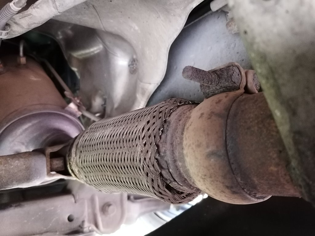

moin moin,
ich habe keinen passenden beitrag dazu gefunden, daher habe ich mal einen neuen hinzugefügt.
mein Sprinter hat ein abgegammeltes Flexrohr, alles andere sieht noch ganz gut aus, ist es nötig dafür den ganzen auspuff zu erneuern?
gibt es hier schon erfahrungen damit?
danke schon mal!

Moin!
Das ist nur die Ummantelung des Flexrohres. Solage es dicht ist, passt das und muss nicht erneuert werden.
Diese Flexrohre gibt es einzeln zum einschweissen im Zubehör, altes raus, neues rein.
Abgasanlage muss in dem Bereich demontiert werden.
Zeitlich dauert das Tauschen etwas länger als das Wechseln einer Komplettanlage, da man das neue Flexrohr erst einpassen muss, ist dafür aber wesentlich günstiger.

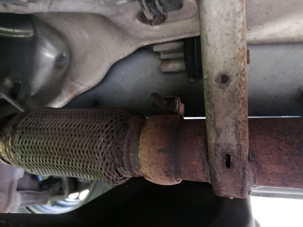

Aus gegeben Anlass, Abgasgeruch im Innenraum, mach ich hier mal weiter.
Um es besser zu verstehen, stell ich hier mal den Beitrag von Opa R ein. Um den Ansatz der Reparatur, weiter zu führen.
Wie sieht nun die best mögliche Reparatur aus ?
Getriebe abstützen,
Getriebe Halter abbauen,
DPF mit Flexrohr ausbauen ( siehe Opa_R Anleitung ),
altes (defektes) Flexrohr abtrennen,
neues Reparatur-Flexrohr von MB besorgen,
neues Rep.-Flexrohr anschweißen lassen
alles in umgekehrter Reihenfolge zusammenbauen.
Ist das so grob gesehen richtig oder hab ich was vergessen ?
Vielen Dank für eure Hilfe und an Opa_R für die gute Anleitung

Also, mein Flexrohr sieht ähnlich dem Bild oben aus. Das Flexrohr ist vorn am DPF und hinten mit einer Schelle befestigt.

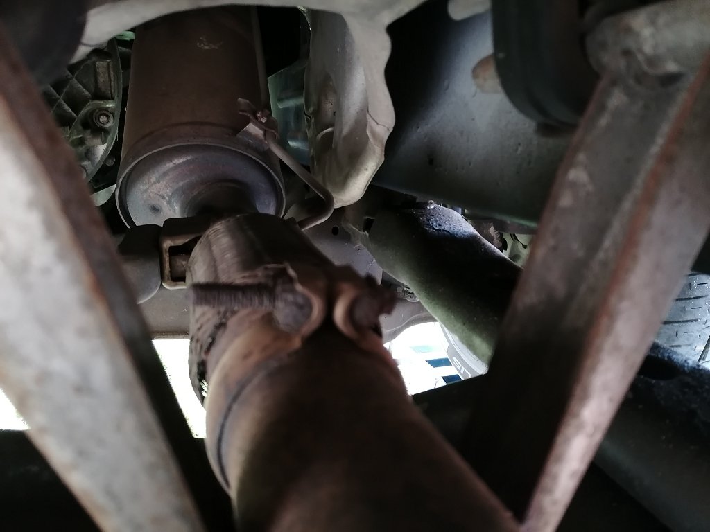

Getriebe abstützen,

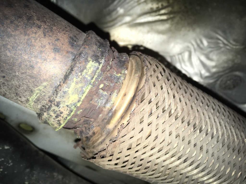

Das es das Flexrohr offiziell beim nicht gibt, ist mir bekannt. Mein Werkstatt Mann bei hat mir erklärt das man entweder die ganze Anlage wechseln kann oder nur ein neues Flexrohr einschweißen. KVA für letzteres 1.200 € br. Sehr sportlich.
Darauf hin habe ich ein scheinbar passendes Flexrohr im Bunthaus gefunden ; https://www.ebay.de/itm/224282419603?_t ... %3A2047675
Eine Frage zu deinen Maßangaben, die 21 cm , ist das die gesamt Länge des Flexrohr oder nur das Flexstück selbst ? Im o.g. Link ist das ganze Flexrohr 26,5 cm lang.
Ich werde nachher mal mich unters Auto legen und nach messen. Werde berichten.
Gruß und Danke

Das müßt so passen , bei meinem war der Anschluß für nach hinten nicht dran.Den mußt ich auch wieder anschweißen

Das neue Flexrohr zum einschweißen muss so um die 25 - 26 cm lang sein. Vorne ( in Fahrtrichtung ) muss es eingeschweißt werden, hinten wird es mit der vorhandenen Schelle befestigt.
