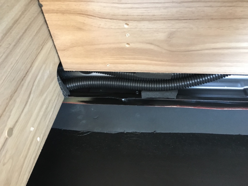

Hier noch ein paar Bilder von der Kabelverlegung:
Hinter dem Bett
Hinter dem Bett
hinter der Nasszelle hoch
eine schwierige Stelle :-)
alle Bilder verdreht :?

Die Kabel sind noch nicht fertig befestigt, aber ich bin froh, einen der kürzesten Wege gefunden zu haben :D

Die Aderschlaufen auf dem letzten Bild solltest du noch festlegen. Mit Panzertape auf der Isolierung wäre am einfachsten. Hauptsache sie können nicht wackeln.
