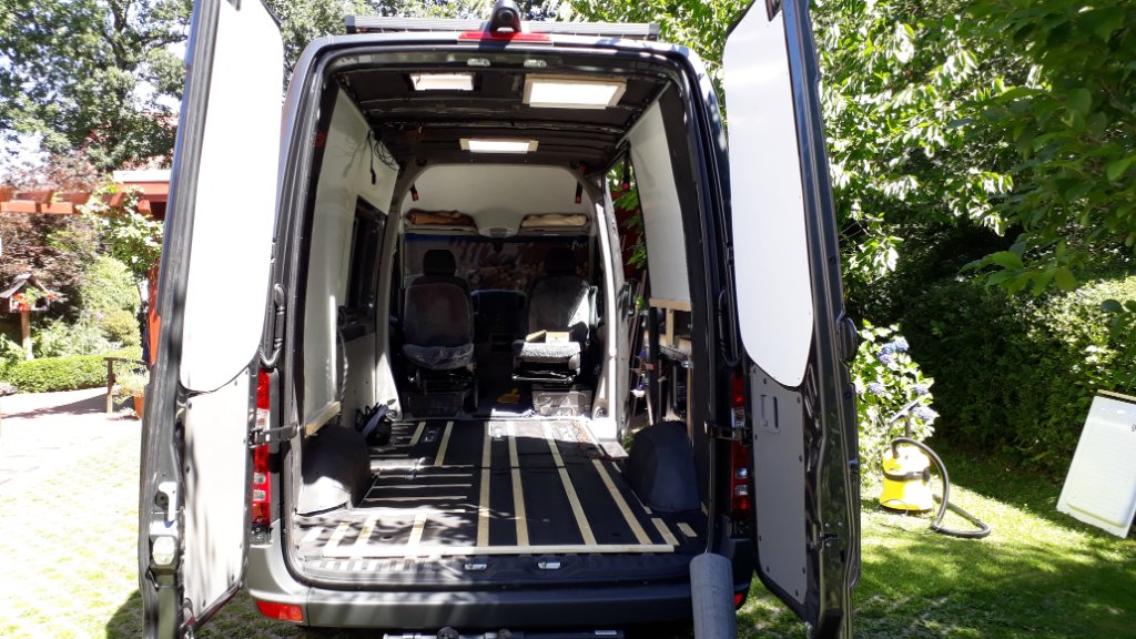

Habe endlich die zwei Schrauben von der Bodenplatte Abgeschnitten,
habe mir jetzt mal die Sache angeschaut,
ich will an die Platte Dachlatten verschrauben,
dazwischen isolieren.
Habe folgendes angebot auf eBay gefunden,
2,5 cm Dick, (Dachlattenstärke).
Was halted ihr davon?
https://www.ebay.de/itm/Armaflex-Isolie ... 6yTTpWgyJQ
Re: Sprinter Bj 08 Langversion umbau zum Wohnmobil.
Gibt's bei Lederkonzept für 72€ im Onlineshop. Die sind aber auch auf Ebay.
Ansonsten sind zum Thema Dämmung diverse Threads im Forum, meine Vorgehensweise habe ich hier gepostet

Armaflex ist super. Die meisten Ausbauer verwenden das inzwischen.
Das selbstklebende habe ich auch genommen. Früher habe ich immer nicht-selbstklebende Isolierung (z.B. x-trem) genommen und alles mit Pattex verklebt. Das klebt aber nicht so gut und war ziemlich teuer. Außerdem hat man immer der Pattex-flash und Kopfschmerzen bekommen.
Ich habe 6 qm in 19mm für ca 64€ bei e-bay gefunden. Insgesamt habe ich für den mittellangen Sprinter über 30 qm verklebt, da ich an einigen Stellen überlappend gearbeitet habe.

Findest Du? Das war nicht meine Absicht. Aber ich habe bei inzwischen 5 Womo-Umbauten festgestellt, dass sich das Isolieren lohnt. Vor allem wird es viel leiser dadurch. Die thermische Isolation wird unterschiedlich diskutiert. Merken tut man das aber insbesondere durch weniger Tauwasser am Innenblech bei kühlen Temperaturen und kühleren Innenwänden bei praller Sonne.
Mindestens Dach und Boden sollte man gründlich isolieren. Schau auch mal im -Kastenwagenforum- nach. Auf dem Bild sieht man die Bodenverlattung, um Höhe für die Isolation zu gewinnen plus das Armaflex.

Hallo @ Surfsprinter
So in der Art habe ich mir auch die Latung Vorgestellt.
Ich mache jetzt erstmal die Latung, die Isolierung ist bestellt,
4 m², ich glaube für 68 € m², Stärke 2,5 cm.
