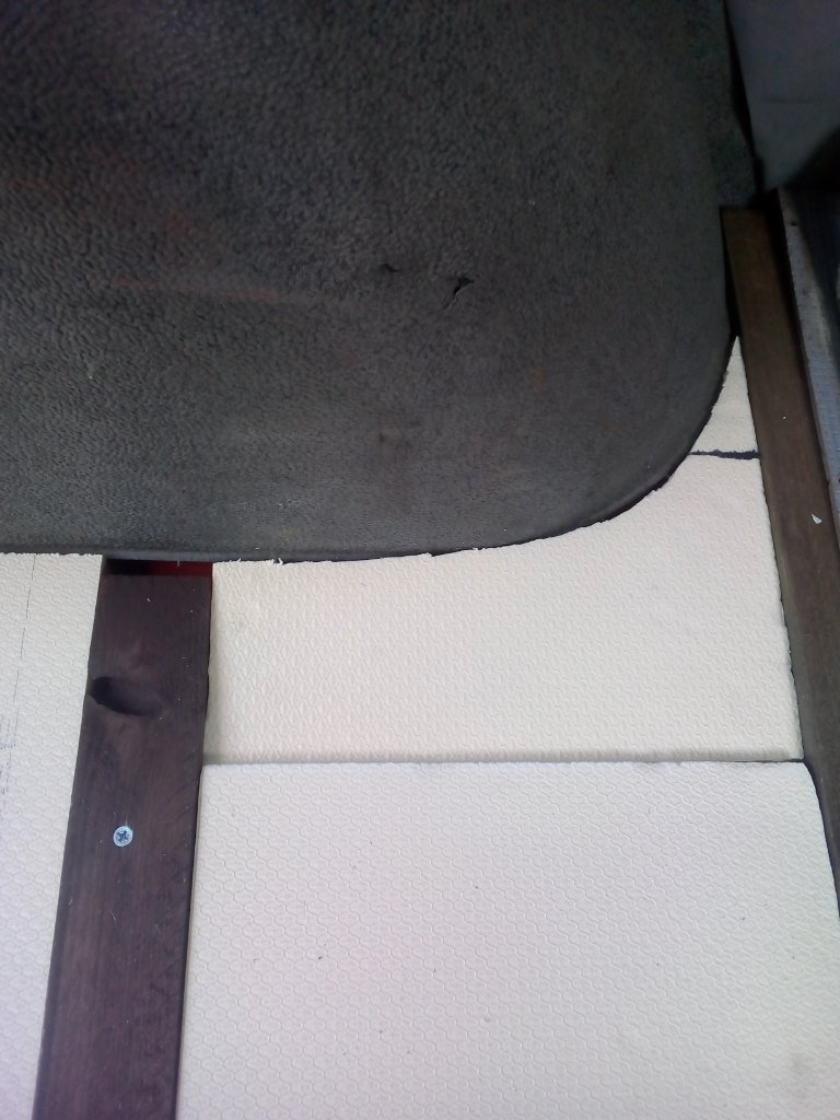

Habe mich entschlossen im Bodenbereich 20 mm Sterodur zum verabeiten zum Isolieren.
Der Anfang ist gemacht
Vieleicht kann ich Morgen weiter machen.

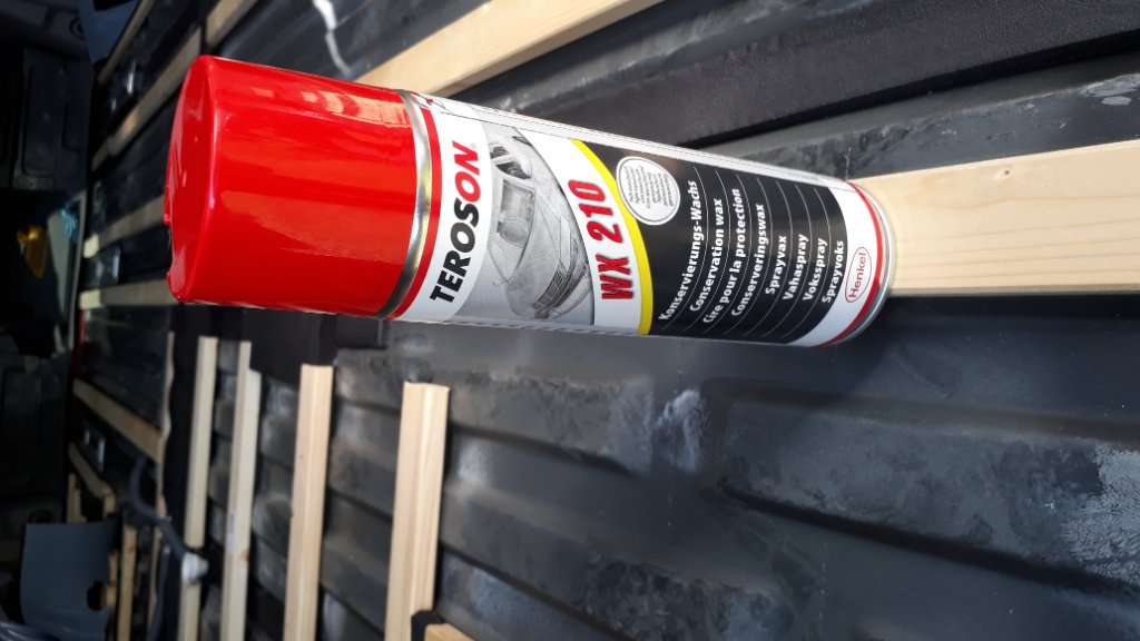

Nur so als Tipp:
Ich habe vor dem Verlegen der Bodenisolation den ganzen Innenboden noch mit Sprühwachs eingesprüht. Falls mal Wasser eindringt oder sich Kondenswasser sammelt, ist der Lack besser geschützt. Bodenrosg kann sonst böse Folgen haben...
und VW T6 DIY-Womo
und VW T6 DIY-Womo

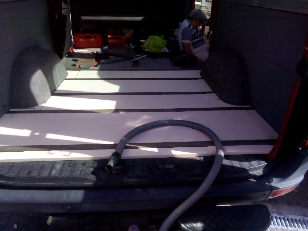

Hallo @ Surfsprinter
Danke für den Tipp,
aber ist jetzt schon zu Spät.
- Der Hintere Teil ist fertig,
der Mittlere Teil mache ich hoffentlich Heute Fertig.
Danke für den Tipp,
