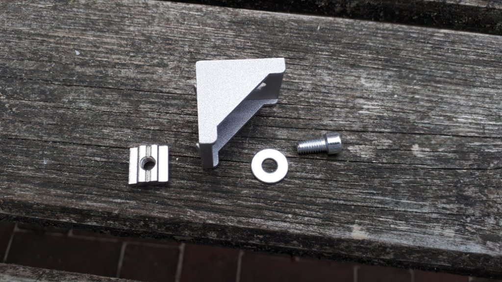

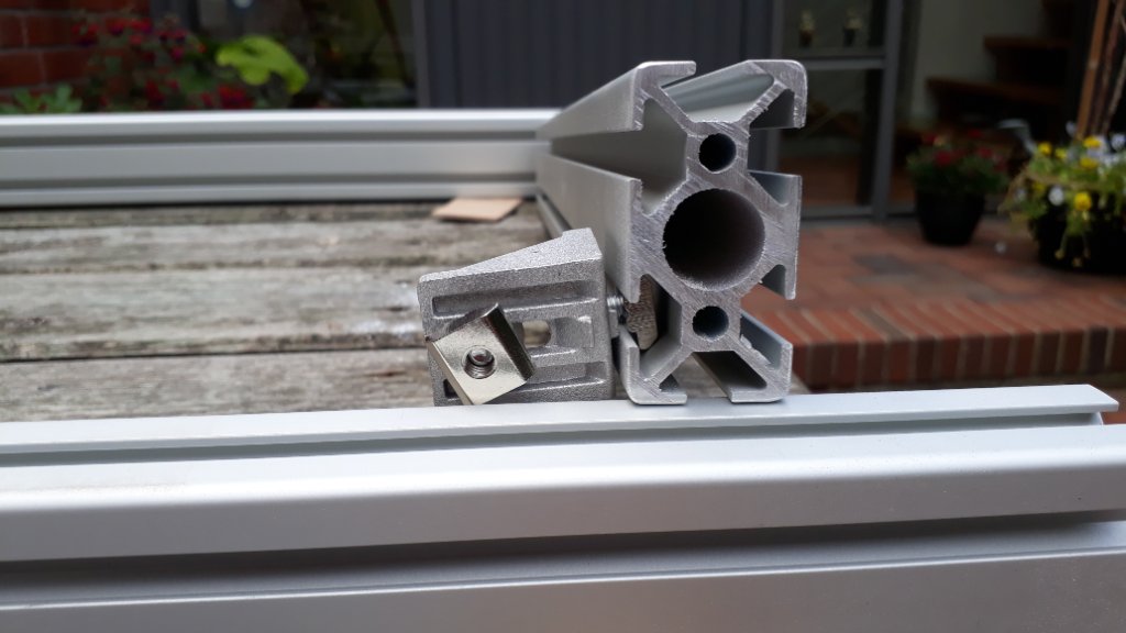

Aluschienen bekommt man in allen Dimensionen bei eBay.
Dazu gibt es passende Befestigungswinkel.
Damit kann man dann die Schienen untereinander verbinden

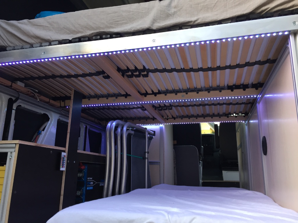

Die Tritte Person (Kind) schläft längs unter dem Doppelbett.
Der Crafter wiegt inklusive vollen Tanks und Personen reichlich 3t.
Das Aluprofil ist 30x30 light und wirklich bombenfest. Verschraubt ist es mit Aluwinkel und Einzugmuttern. An den Hängeschränken kann ich Klimmzüge machen.
Das Holz ist gewachstes 8mm Pappelsperrholz das in die Nut des Aluprofiles geschoben wird. Die Türen und Klappen sind aus 10mm Pappel.

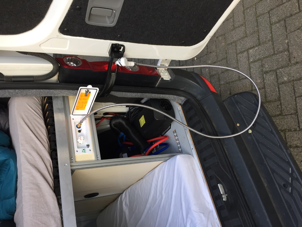

So am Wochenende hab ich die Heizung mit Boiler und die Aussendusche eingebaut.
Heizung ist ein Warmduscherkit von Tigerexpet mit einer Planar 4D und 6l Boiler und zusätzlichen E Heizstab.
LED Beleuchtung im Kofferraum und Kinderzimmer
Die Toilette hat jetzt auch eine Tür Gruß
