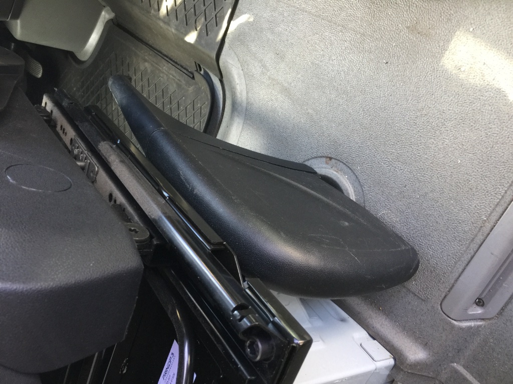

Ich hab gerade die Prinzip 3 Konsole für den Fahrersitz verbaut.soweit so gut. Ich musste aber feststellen, dass man die Handbremse nicht anziehen kann, trotz Tieferlegung (Standort sitzkasten, normaler Sitz).
Kennt jemand das problem? Dachte, in der Kombination wäre es kein Problem.
