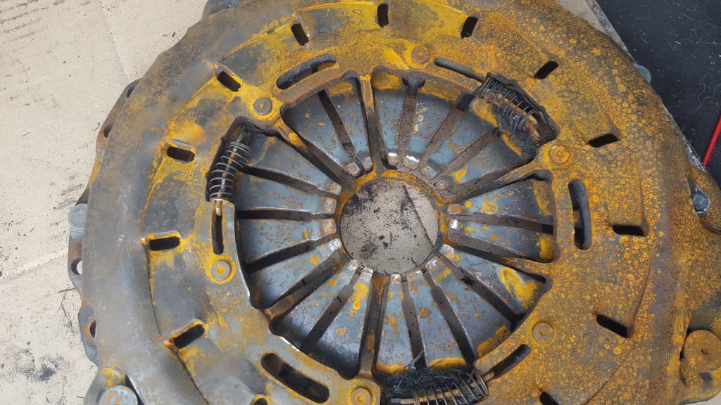

Anbei ein paar Bilder von der alten und neuen Druckplatte.

Mir ist auch noch aufgefallen, dass die die nachgestellten Federn wieder in der alten Position sind und die vielen Zacken flach stehen wie bei der alten Druckplatte. Das Ausrücklager ist auch wieder mehr ausgerückt.

- Die Federn auf der Druckplatte befanden sich in (fast) alter Position
- Getriebe ließ sich danach leichter einbauen als unmittelbar nach Zurückstellen der Kupplung
