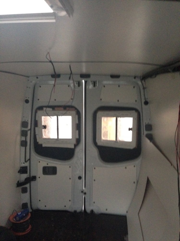

Den ersten Monat verbrachte ich mit der Planung und Materialbeschaffung. Mit dem Programm SketchUp habe ich das „3d Modell“ entworfen ( eine Woche üben). Die hochpreisigen Bauteile habe ich teilweise über Ebay oder Werksverkauf z.B.: Dometic erworben.
Isoliert wurde mit selbstklebendem Armaflex. Prima zu verarbeiten.
Das Ausbauholz habe ich mir bei der Firma Vöhringer im Werksverkauf besorgt. 27qm Feldahorn beschichtetes Pappelsperrholz für 25€ pro qm. Sperrholz Wandverkleidung für 3€/qm
Die 180W Solarzellen wurden mit Silkaflex aufs Dach geklebt.
Solarregler von Victronic mit Bluetooth Dongle
Kleines Android Tablet mit Victronic Connect (App Solaranlage), Wetterstation und Kodi als Medienzentrale.
Decken und Wandverkleidung mit beschichtetem Sperrholz 2,7 mm
Bei einem Schreiner wurden die Möbelteile zugeschnitten und mit Kanten versehen. Zeitaufwand ca. 10 Stunden. Die Kanten sind heißgeklebt, sieht sehr edel aus und halten sicher besser als die eingefrästen Profile. Kosten 450€. Diese Aktion hat mir sicher Tage Sägen erspart und die Kanten sind halt wirklich gerade.
Der Boden wurde mit 2 cm Styrodur und einer 12mm Siebdruckplatte aufgebaut.

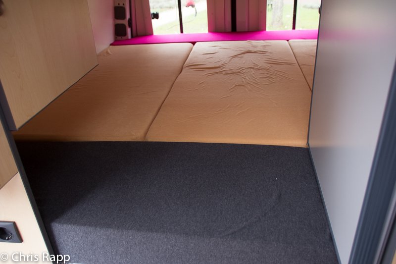

Luigi bekommt ein Längsbett
Eine der ersten Fragen von „Besuchern“ nach dem Ausbau unseres Crafters war: und wo schlaft ihr?
Nach zwei Jahren schlafen im Querbett habe ich genug, mit knapp 190 cm ist das “Querliegen“ unbequem. Auch wenn ich meine Frau in die Ecke drücke und diagonal liege, das ist auf Dauer nix, es muss ein Längsbett her!
Dazu hole ich mein Werkzeug aus dem Winterschlaf.Der Kühlschrank wird höher gesetzt und aus dem Schrank wird ein Stück seiner Seitenwand gesägt.

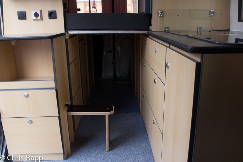

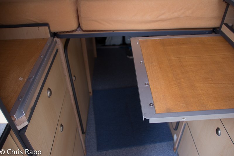

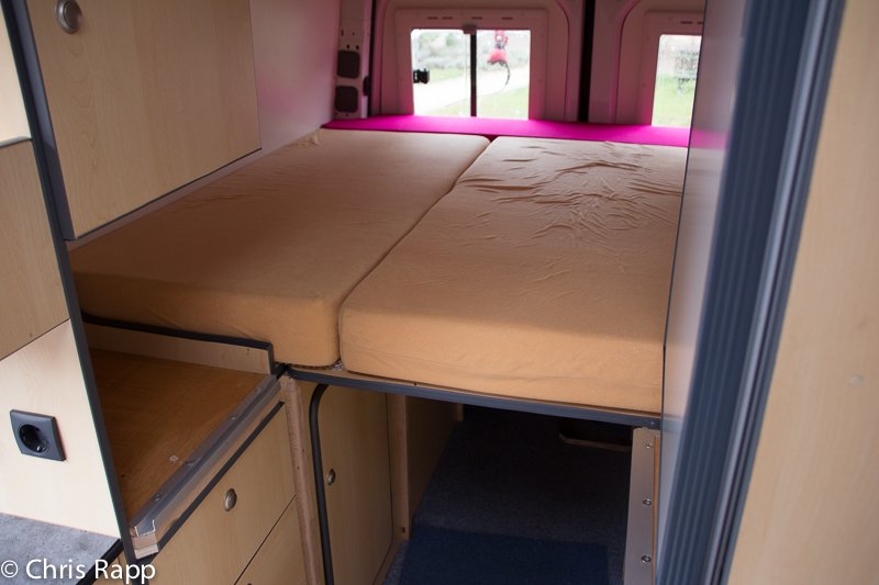

Die Verlängerung der Liegefläche für den Gang wird unter dem Kühlschrank versteckt, bei Bedarf rausziehen und einhängen.
Um bequem ins Bett zu kommen spendiere ich uns noch einen ausziehbaren Tritt.
Video Luigi Bettverlängerung :https://youtu.be/CLrilLd14Pg
