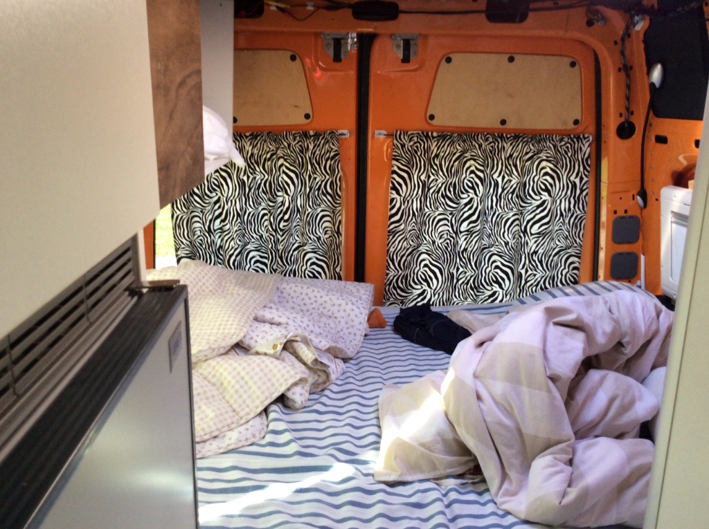

Ist deiner der orange mit Markise und Dachträger? Hast du eventuell ein paar Bilder zum Innenausbau?
Ja das isr meiner. Schlafe Quer, ich bin 181 und hab das Bett auf einer Hähe von ca 1 meter. Da hab kch eine innenbreit von 188. h Ist nocht ganz fertig.

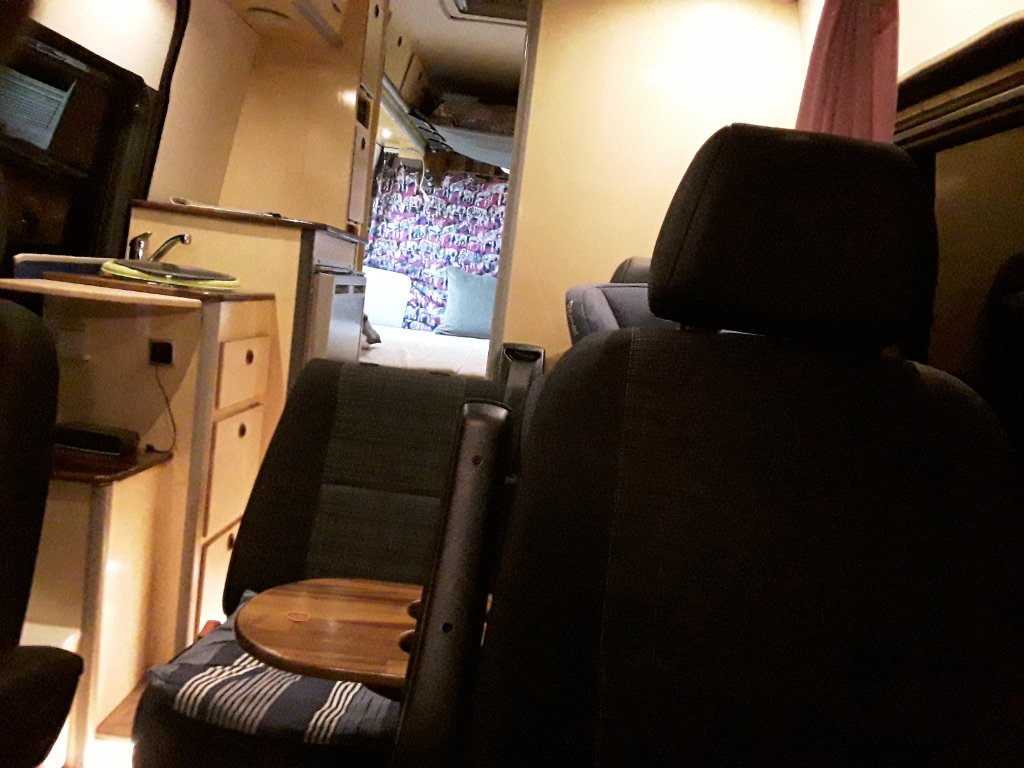

Aktuelles Gewicht unseres 316er 4x4 incl 245/75er und Unterfahrschutz mit gesamtem Ausbau, Wassersystem und Standheizung, ohne Gepäck und ohne Personen, Wassertank relativ leer mit ca 20l (statt 76l): 2610kg. Um die 3500kg zu überschreiten, fehlt mir irgendwie die Idee.

Hallo, Gewicht gerade mal so.
3 Personen, Surf- oder Skizeug drin. Vorne =Sitzgruppe, hinten Sitzgruppe bzw. 3 Betten. Klo, Küche aber keine großen Wassertanks. 3o l Küche, 15 l Bad und 15 l Klo. Keine Dusche mit Gedöns aber Fußboden aus 14 mm Eichendielen = Echtholz. ( Brauche doppelten Boden wg Surf/Ski.)
Leer 2550 - voll 3550. Es fehlen jedoch etliche Konserven, die meine Frau gerne mitnehmen möchte .....
