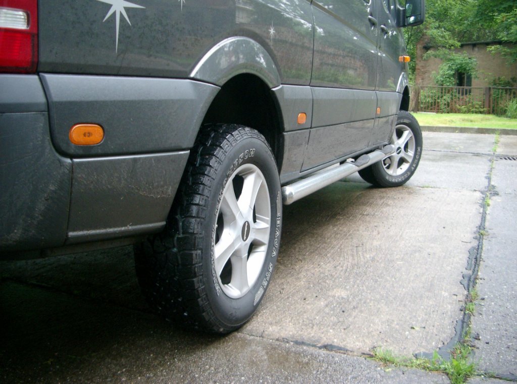

265/60R18 119S BF-Goodrich auf Sprinter 2WD
Ich habe die Räder mal aus Spaß an meinem Sprinter montiert.
Außer bei vollem Lenkeinschlag kratzen/schleifen die Reifen nirgends.

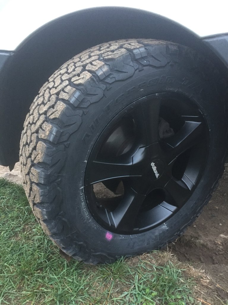

BF-Goodrich® All-Terrain T/A KO² 265/60R18 ./. 265/65R18 auf W906 4x4
Kann es sein (ich glaube, mich zu erinnern, daß es bereits jemand bemerkt hatte), daß aktuelle BF-Goodrich weniger Profiltiefe als früher und/oder vergleichsweise Reifen anderer Hersteller haben
Stelle ich nämlich einen 5 Jahre alten relativ, aber nicht völlig abgefahrenen MICKEY THOMPSON 265/60R18 110T neben einen (o.k. montierten) BF-Goodrich 265/65R18 117R, ist der vermeintlich größere 65er kaum höher, als der theoretisch flachere.
Meine Winterreifen MICHELIN Latitude Alpin 255/60 R18 112V berühren bei vollem Lenkeinschlag und ungünstigen Bedingungen marginal die Plaste des Innenkotflügels, was die BF-Goodrich 265/60R18 119S kaum mehr taten.

Re: Erfahrungen/Empfehlung gesucht zu AT Reifen und Größe
Mit jedem Generationssprung haben die BFG AT und MT weniger Profil, stimmt. Hab jetzt bei meinen AT KO2 40000km runter und noch immer ordentlich Restprofil, die Lanzeithaltbarkeit ist also immer noch gegeben. (80tkm sind beiBFG keine Seltenheit)
