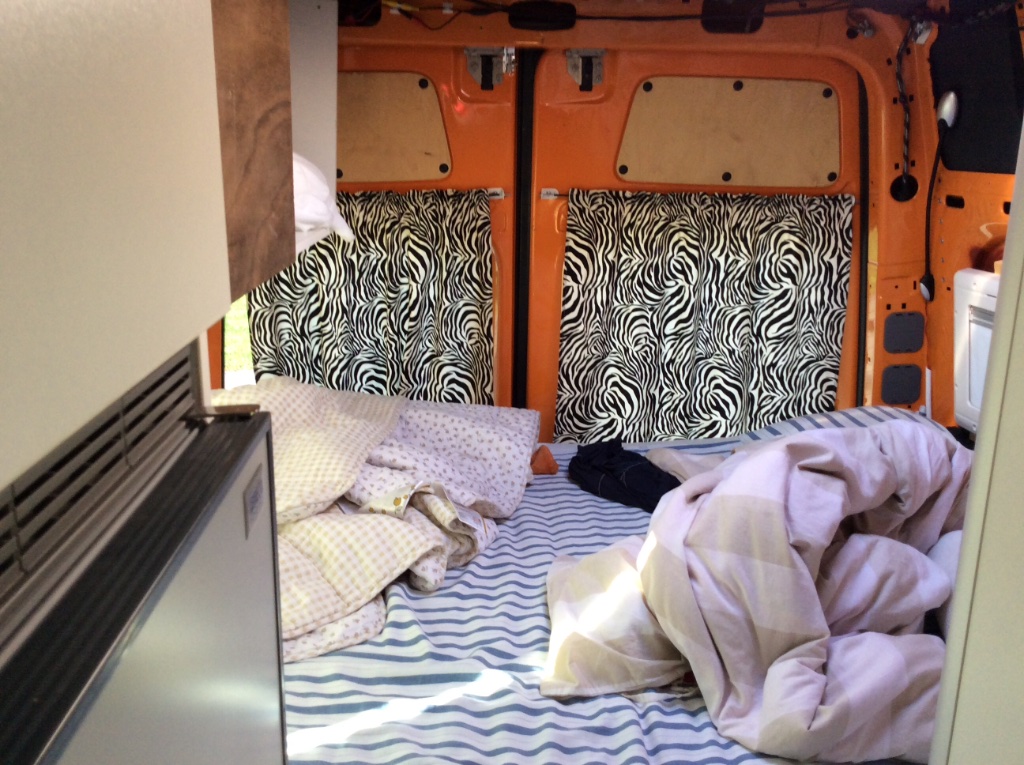

Beitrag von Schaubi »
Ist deiner der orange mit Markise und Dachträger? Hast du eventuell ein paar Bilder zum Innenausbau?
Ja das isr meiner. Schlafe Quer, ich bin 181 und hab das Bett auf einer Hähe von ca 1 meter. Da hab kch eine innenbreit von 188.
h
Ist nocht ganz fertig.
Lg
Andi

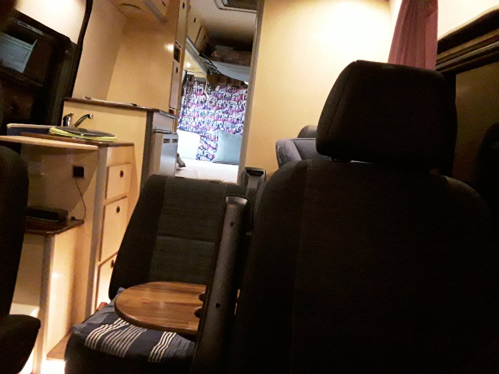

Beitrag von helgaaah »
Aktuelles Gewicht unseres 316er 4x4 incl 245/75er und Unterfahrschutz mit gesamtem Ausbau, Wassersystem und Standheizung, ohne Gepäck und ohne Personen, Wassertank relativ leer mit ca 20l (statt 76l): 2610kg. Um die 3500kg zu überschreiten, fehlt mir irgendwie die Idee.
