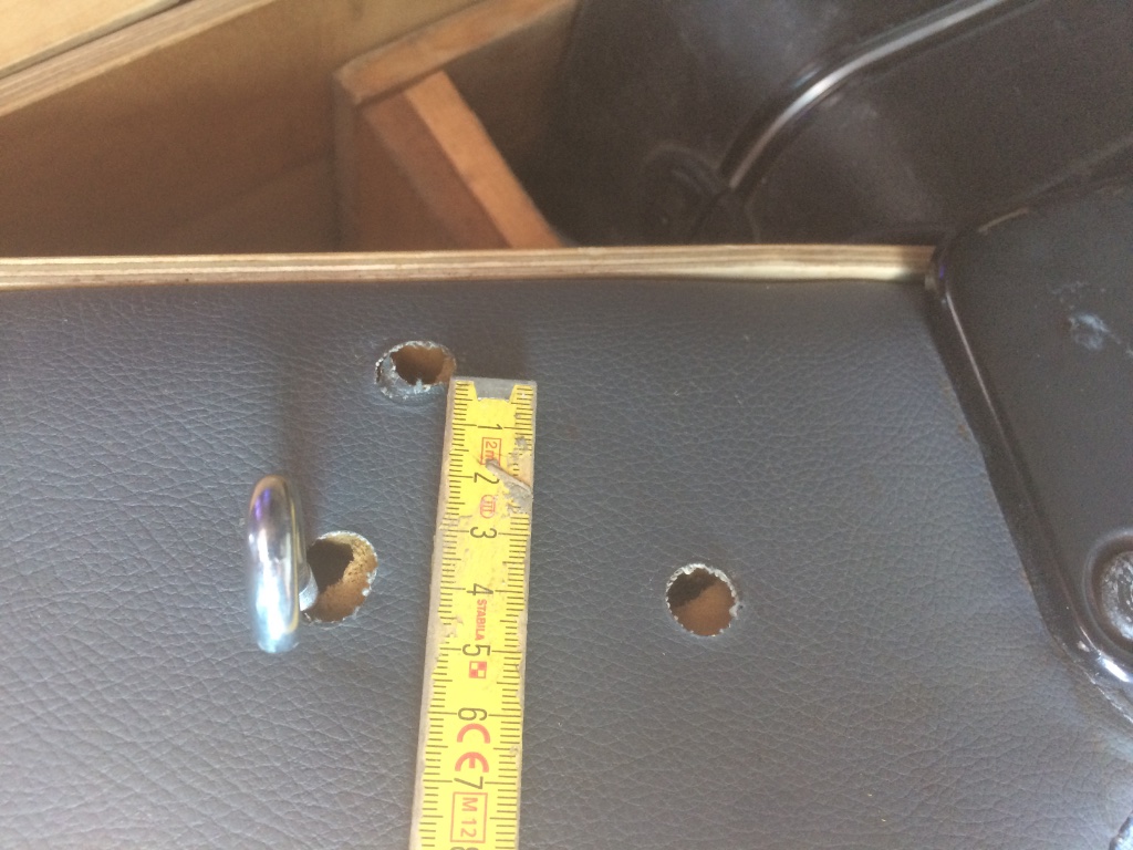

@ Flagg
bei mir sind da einfach M8 er Gewinde, ich habe gerade nachgeschaut. Und Inbus Schrauben sind zur Montage drin.
Vielleicht helfen Dir die Bilder weiter, daß Du die Löcher leichter findest.
(Ich habe rechts keine Lehne montiert, aber eine noch im Keller liegen. Die soll mal bezogen werden...
Deshalb musste ich nichts demontieren fürs Foto. Das sieht bei mir schon immer so aus )
Kilian

Danke für die Bilder - wie schon befürchtet: die Lochabstände passen nicht - da wird wohl gebastelt werden müssen.
Lochabstand bei meinen Armlehnen 8,5cm, bei den "richtigen" sind es wohl 6,5mm (davon mal mab auch 3 Löcher).
Ich werde der einfachhalt wegen versuchen den Halter an der Armlehne mit den passenden Bohrungen zu versehen.

Lange Zeit für ein Feedback, aber einige Zeit konnte ich gesundheitsbedingt und auch wegen fehlender Motivation nicht so wie es notwendig geweaen wäre.
Armlehnen sind drin, ich habe wirklich den Rückenlehnen für hälfte das fell über die Ohren gezogen.
Eine Bohrung zur Befestigung hat gepasst eine andere war passend angedeutet.
Dort habe ich dann jeweils M6 Einzugsmuttern gesetzt, passend dazu Löcher in den Bezug und das Ganze mit Distanzhülsen und Innensechskantschrauben montiert.

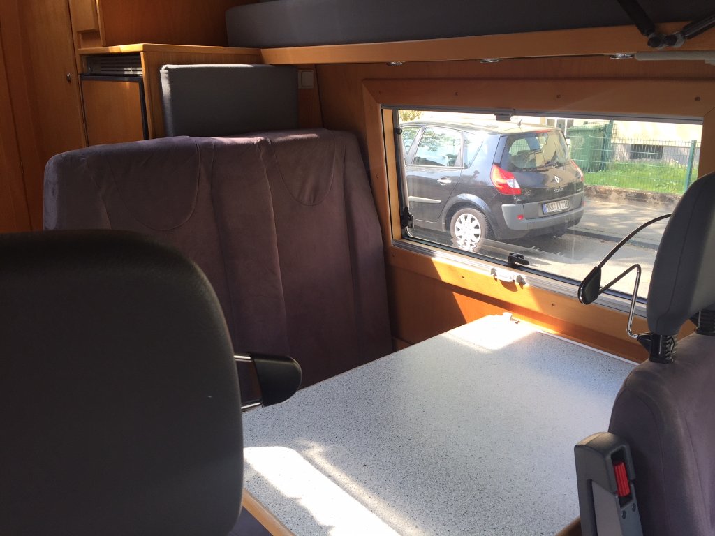

Es ist vollbracht und wir sind happy Vorher/Nachher

Nur Mittig? Würden die Armlehnen auch auf der Außenseite passen? Ist da genug Freiraum?
