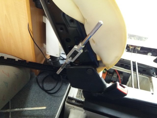

Mir fällt gerade auf, dass ich euch noch eine Fertigmeldung schulde:
Die chinesischen Armlehnen wurden geliefert (und das deutlich schneller als erwartet ... binnen 10 Tagen waren sie da).
Also runter mit den Bezügen, und das Gewinde in die vorhandenen Löcher geschnitten:
Die Montagepunkte an der Lehne stimmten nicht ganz mit denen in den Armlehnen überein, aber mit einer Feile und etwas Geduld habe ich das ganze passend bekommen.
Und so sieht*s jetzt aus:
Keine Ahnung, warum das Bild falschherum dargestellt wird .... auf meinem Rechner passt's. Sorry.
