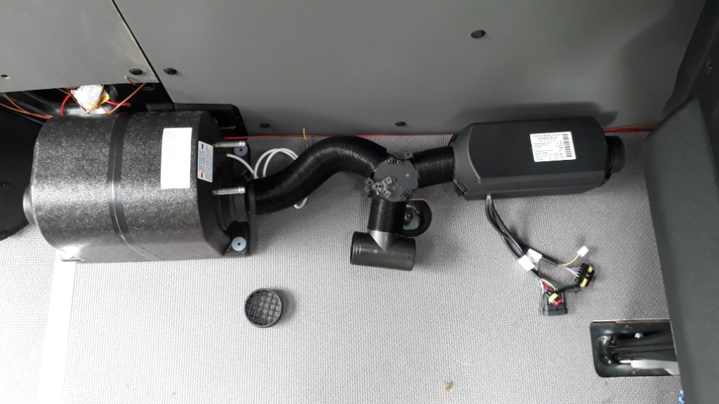

Ich habe meine Standheizung unter die 2. Sitzbank direkt hinter dem Fahrersitz innen gebaut. Dort nimmt sie sehr wenig Platz in Anspruch. Die Planar ist unglaublich leise, die hört man in den unteren Stufen kaum.
Links ist der Warmwasserboiler. Nur rechts, das kleine Ding, ist die Standheizung.
Alle Anschlüsse von unten betrachtet
Bei Dir würde der kleine, flache Kasten rechts reichen.

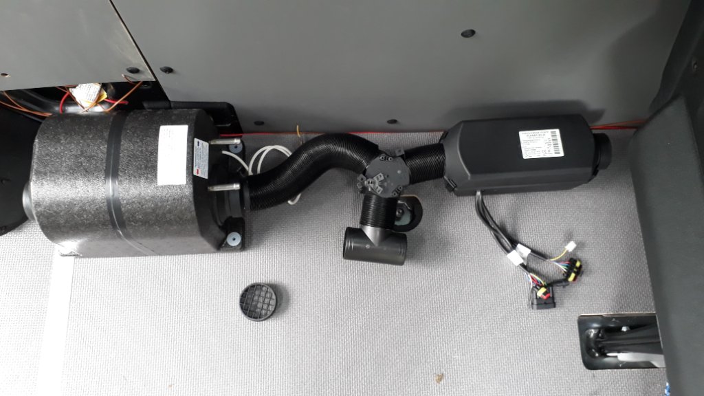

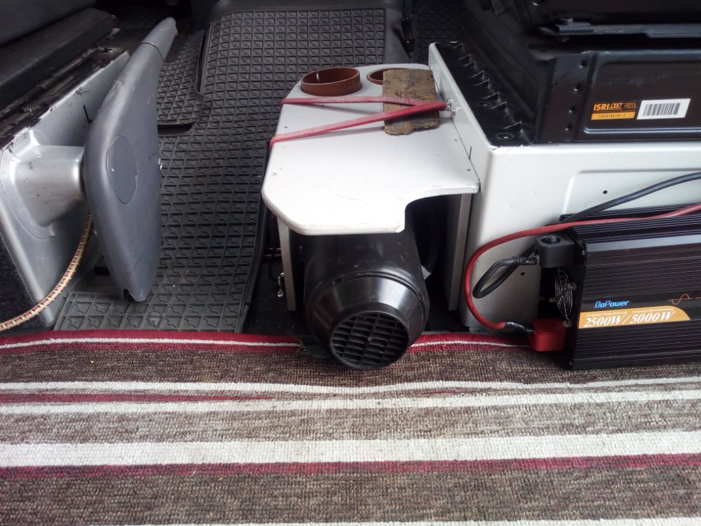

Hallo, ich habe meine Planar 3 Kw neben dem Beifahrersitz montiert. Die Heizung ist im vergleich zu anderen Herstellern sehr leise.

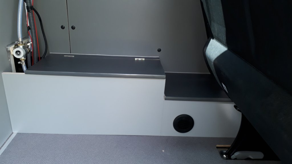

das geht auch etwas schickerwuestenhans hat geschrieben: 11 Nov 2018 13:57 Hallo, ich habe meine Planar 3 Kw neben dem Beifahrersitz montiert. Die Heizung ist im vergleich zu anderen Herstellern sehr leise.
ist ne Eberspächer Airtronic 4D (oder wie das ding heißt drin), wird aber wohl auhc nächstes Jahr gegen die Planar 2D getauscht, da bereits über 10 jahre alt.
Gruß Michael

Re: Luftstandheitung nachrüsten
Auch eine gute Lösung....roller25 hat geschrieben: 14 Nov 2018 17:03das geht auch etwas schickerwuestenhans hat geschrieben: 11 Nov 2018 13:57 Hallo, ich habe meine Planar 3 Kw neben dem Beifahrersitz montiert. Die Heizung ist im vergleich zu anderen Herstellern sehr leise.
Gruß Michael

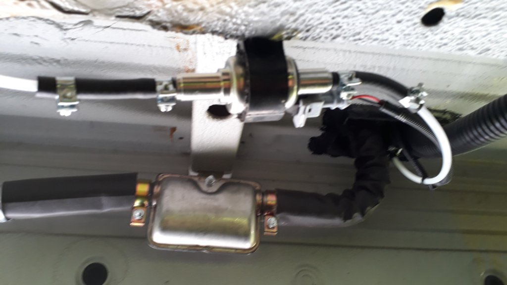

in meinem VW LT35 / Baujahr 2004 / Kastenwagen mit langem Radstand hab ich eine Planar 44D links neben dem Tank eingebaut.
heizung is von planar
4kw, die gelbe kiste is a werkzeugkistn um 25€ von der firma prolift.
die schläuche haben 60mm durchmesser. hinaufgeführt hab i s unten durch die schwelleröffnung mit einem knie am anfang+einem oben im laderaum des geht sich genau aus.
der abzweiger ist von 90mm auf 2x 60mm
beifahrerseitig ist der ausströmer im vertikalen teil vom stiegenauftritt bei der schiebetür.
die dieselpumpe hängt an der retourleitung, nahe dem dieselfilter.
weitere fotos stell ich noch dazu,
