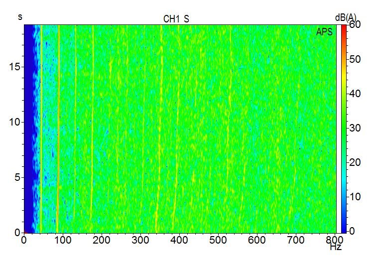

Lars72 hat geschrieben: 23 Nov 2018 12:28Als Beispiel mal die FFT deiner 80km/h-Messung
Schön wie hier Theorie und Praxis zusammenpassen:
Reifenabrollumfang 223,5cm (aus 235/75R15), bei 80km/h sind das 596,57 Radumdrehungen/min, bei i=4,375 ergeben sich 2609,99 Umdrehungen/min bei der Kardanwelle, oder 43,4999 Umdrehungen/sec.
Aus dem FFT lässt sich die dritte Oberwelle zu etwa 170Hz bis 180Hz ablesen, damit ergibt sich bei 175Hz für die Grundwelle 43,75Hz.
Schön, dass die Mathematik soweit stimmt.
Man sieht auch, dass die 1. Oberwelle gegenüber den anderen am stärksten ist. Die Interpretation möchte ich den Mechanikern überlassen, aber der Kardanfehler weist auch seine größte Amplitude in der Frequenz der doppelten Drehzahl auf, da er sich zweimal je Umdrehung wiederholt. Warum dabei die Grundschwingung immer noch so stark ist, vermute ich in dem ungleichmäßigen Verlauf des Kardanfehlers. Allerdings müsste noch eine relativ starke Oberschwingung mit viel höherer Frequenz auftreten, aber die ist in dieser FFT-Ansicht nicht mehr im Bild.

Vanagaudi hat geschrieben: 23 Nov 2018 13:19 Allerdings müsste noch eine relativ starke Oberschwingung mit viel höherer Frequenz auftreten, aber die ist in dieser FFT-Ansicht nicht mehr im Bild.
Oben kommt nicht mehr viel:
Re: CDI 313 4x4 ganz kurze Variante - vibriert trotz aller Anstrengungen
#64
Lars72 hat geschrieben: 23 Nov 2018 14:39 Oben kommt nicht mehr viel
Die Linie bei 340Hz könnte es sein. Muss ich mal nachrechnen. Die Funktion des Kardanfehler ist bekannt, für die Fouriertransformation würde ich aber eine Zeitlang brauchen, aber damit wäre es auf theoretischem Weg herleitbar. Oder man schaut sich auf Wiki die geplotete Funktion an, schätzt die Frequenz der schmalen Halbschwingung ab, und dann sollte man auch in etwa dort auskommen.

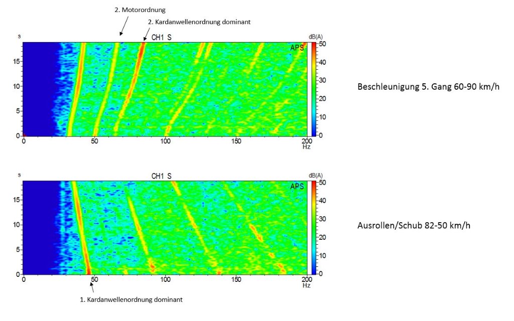

Nehmen wir mal meine Vermutung zur Ursache: Ich denke, dass der Kardanfehler der Ursprung des Brummens ist. Wir wissen, dass die Grundschwingung des Kardanfehlers der doppelten Drehzahl entspricht. Also müsste an dieser Frequenz der doppelten Drehzahl die höchste Energiedichte stecken. Zweitens ist die Funktion des Kardanfehlers keine Sinus-Schwingung bei einer einzigen Frequenz, sondern kann durch eine Vielzahl von Sinusschwingungen bei mehreren Frequenzen dargestellt werden. Wenn die Energiedichte über die Frequenz aus dem Messergebnis der theoretischen Berechnung der Vielzahl von Sinusschwingungen entspricht, dann ist der Auslöser gefunden. Die Umrechnung zwischen dem Funktionsverlauf über dem Zeitverlauf und der Energiedichte über die Frequenzhöhe wird durch die Fourier-Transformation bewerkstelligt.
Jetzt gibt es aber das Problem, dass das Brummen nur bei 40, 80, 120 km/h auftritt. Wäre es rein der Kardanfehler, würde sich das Brummen einfach mit der Drehzahl ändern. Tut es aber nicht. Also muss da noch ein Resonanzkörper sein, der einen kleinen Auslöser benötigt, um daraus einen lauten Ton zu erzeugen. So ein Resonanzkörper hat den schönen Effekt, dass er bei ganzzahligen Vielfachen erregen lässt. Also so ähnlich, als wenn man eine Schaukel nur bei jeder 2ten, 3ten oder 4ten Auslenkung anstößt.
Man steht also vor zwei Problemen: Wer ist der Auslöser der Schwingung, und wer verstärkt sie zu hörbarer Stärke?

Auch wenn du dein Problem schon erfolgreich ausgebaut hast, der Vollständigkeit halber mal die Auswertung:
Im Zug hast du ein Problem mit den Beugewinkeln (2. Kardanwellenordnung), im Schub ist es ein Problem mit der Unwucht (1. Kardanwellenordnung). So ganz schwach daneben sieht man die 2. Motorordnung.
Zwischen Zug und Schub ändern sich die Beugewinkel also so stark, dass sich alles ändert.

Lars72 hat geschrieben: 26 Nov 2018 08:15Im Zug hast du ein Problem mit den Beugewinkeln (2. Kardanwellenordnung), im Schub ist es ein Problem mit der Unwucht (1. Kardanwellenordnung).
Ich sehe aber auch noch eine Resonanzstelle bei 45Hz (unten) und 90Hz (oben), die von der Kardanwelle angeregt wird. Leider sind die Diagramme begrenzt, sonst könnte man sie deutlicher erkennen.

Mopedfahrer hat geschrieben: 26 Nov 2018 11:14Das ist ja echt der Wahnsinn, was ihr aus solchen Geräusch-Dateien herauslesen könnt.
Das ist kein Hokus-Pokus und recht leicht erklärt.
Vorausschicken muss man, das ein paar Details wichtig zu wissen sind: Drehzahlen aller im Wagen rotierenden Achsen.
Das Frequenz-Leistungsspektrum kann man nun mit den Drehzahlen abgleichen, und man findet heraus, welche Achse für das Geräusch verantwortlich ist. Darüber hinaus können auch ganzzahlige Vielfache einer Drehzahl auftauchen.
Resonanzen liegen fest auf einer Frequenz. Wenn ein Erreger in der von ihm erzeugten Frequenz über diese Resonanzfrequenz hinweg läuft, sieht man, dass in der Resonanzfrequenz die größte Energiedichte steckt, am lautesten ist. Darüber und darunter wird es leiser, oder man hört nichts.
Es gehört viel Erfahrung dazu, herauszufinden, woher ein bemängeltes Geräusch stammt. Denn oft ist es eine Resonanz, die von einem Erreger angestoßen wird, der ansonsten in seinem Geräusch nicht wahrgenommen wird. Resonanzen können vielfältig entstehen, Körper schwingen als Ganzes, oder schwingen an sich (Stimmgabel), die Luft in einem Hohlraum, glatte Flächen schwingen, die Aufzählung kann fast grenzenlos fortgesetzt werden.
Manchmal hört man seltsame Sachen, das Reiben der Oberflächen der Zahnräder aufeinander, eine Achse in einem Gleitlager, die Eigenschwingung einer Fahrgestellfeder. Auch so was will zugeordnet werden.

Ich denke, dass der Kardanfehler zu oszillierenden Kräften führt, die proportional zum Drehmoment sind. Das ist intuitiv einfach zu verstehen. Wir wissen, dass der Kardanfehler auf einer Seite der Kupplung zu unterschiedlichen Drehzahlen führt. Die Kupplung fungiert also als Getriebe mit variabler Übersetzung, die sich meistens von 1 unterscheidet. Jedes Getriebe mit einer anderen Übersetzung als 1 erzeugt eine Reaktionskraft, die durch seine Lagerungen kompensiert werden muss. Diese Reaktionskraft ist proportional zum Drehmoment der Eingangsachse und dem Übersetzungsverhältnis. In unserem Fall wird die oszillierende Reaktionskraft beispielsweise über die Achslager auf die VTG übertragen. Diese Kräfte sind auch in einer perfekten Z-Anordnung vorhanden. Daher ist es wichtig, auch die einzelnen Winkel klein zu halten.
Wenn Teile zu schwingen beginnen, kann die lineare Korrelation mit dem Achsendrehmoment natürlich maskiert werden. Da kleine Kräfte bei der Resonanzfrequenz einen größeren Einfluss haben könnten als große Kräfte bei Nicht-Resonanzfrequenzen.
Grüße,
Wouter
