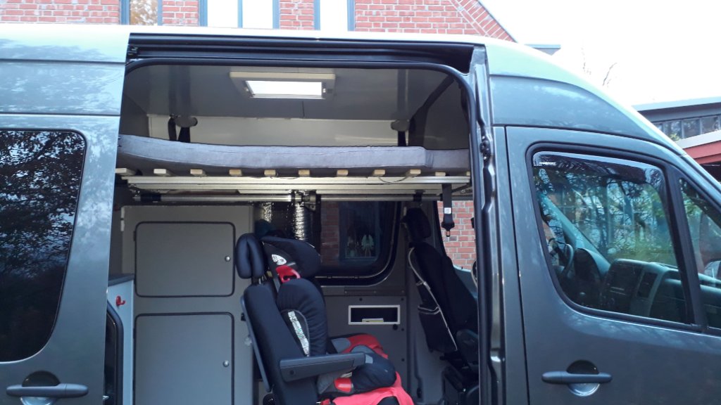

Der Kleine mit 130 Größe sitzt lieber in der Sitzerhöhung beim Essen. Ich selber finde die Sitzposition vorne und hinten aber angenehm. Für mich war das auch ein Knackpunkt des Ausbaues. Ich wusste nicht, ob genügend Beinfreiheit zum gemeinsamen Sitzen übrig ist und ob der Tisch ausreichend groß gebaut werden kann. Aber das hat sich alles positiv entwickelt. Der lange Tisch wird flach hinter die Sitzbank geschoben und nimmt dort keinen Platz weg. Im aufgeklappten Zustand ist das Essen auch zu 5. besser möglich, als in jedem Profi-Kaszenwagen.
Sitzen mit runtergefahrenem Bett. Matratze ist auch fertig.
