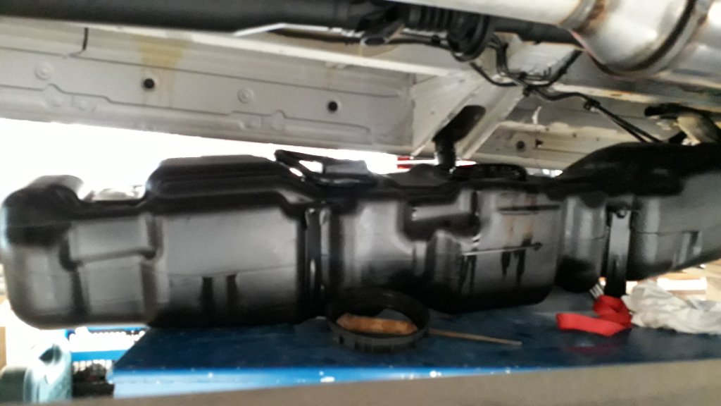

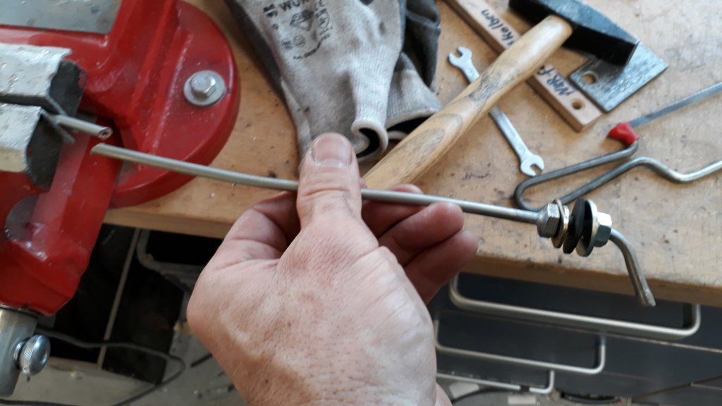

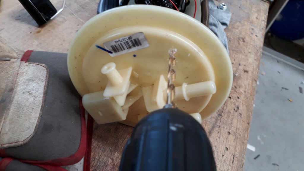

Re: Dieselheizung Planar 2D unter dem Fahrersitz
Es gibt wohl einen schlüssel, mit 2x 50x50cm 3mm MDF Platten geht es aber auch:
1.
Wenn der Tank runter ist einmal den Außendurchmesser an der Tankentnehmerschraube messen und die Zacken nicht vergessen, am besten mit nem A4 Blatt jede Hälfte einmal abpausen,
Auf die MDF Platte übertragen und mit Stichsäge aussägen. Wenn die erste passt, auf die 2. Platte übertragen und dann mit beiden Platten aufeinander den Tankentnehmer los schrauben.
Dann brechen die Nasen am Schraubring auch nicht und MDF ist flexibel genug leichte Sägeungenauigkeiten auszugleichen, ohne dabei nicht drauf zu passen wie evtl. ne Vollholzplatte.
2.
Ich hab meinen Wagen auf 15cm Ausgleichskeilen einseitig auf Tankseite hoch gefahren. Hat gereicht dass ne Wasserkiste und nen Elektrowerkzeugkasten vorne und hinten unter den Tank gepasst haben.
Abschrauben und dann durch abwechselndes Entfernen von Kästen abgelassen. Waren auch nur noch 10l drin. Nach dem Anbringen des Entnehmers hab ich den Tank mit einer Hand und Knie unters Auto gedrückt während ich den ersten Haltegurt wieder angeschraubt hab.
3.
Bohrer je nach Durchmesser des Entnehmers. Ich hab nen neuen Metallbohrer genommen, der war noch schön scharf.
4.
Beim ablängen des zusätzlichen Entnehmers dran denken, dass sich die Entnahmeeinheit beim Einbau in den Tank wieder zusammendrückt! Am besten einmal von Oberkante Tanköffnung bis Boden messen und dementsprechend anpassen.
EDIT: Bilder hinzugefügt

Ich habe auch einen einfachen Metallbohrer für das zu bohrende Loch verwendet. Halte den weißen Deckel vor dem Bohre gegen helles Licht, dann siehst Du genau, wo Du bohren kannst, bzw wo im Deckel ungünstige Streben liegen.
