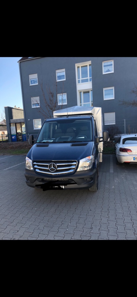

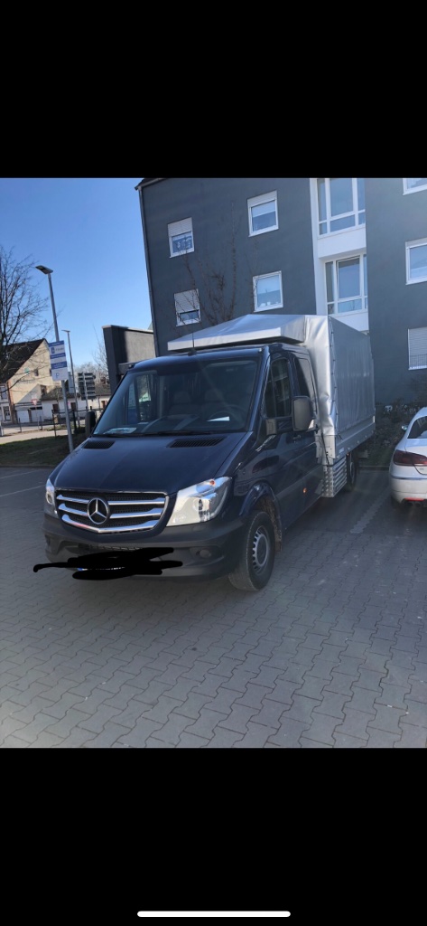

Hallo liebe Leute,
wir besitzen einen Sprinter 316 DOKA Pritsche Plane mit Schaltgetriebe. Kilometerstand liegt erst bei 5.000km.
Die Pritsche ist 3,80 m lang und 2,10 breit.
Wir haben folgendes festgestellt und zwar unser Sprinter
verbraucht um die 15-20 Liter auf Autobahn bei 120 KM/H Geschwindigkeit.
Ist dies eigentlich realistisch ?

Re: Sprinter 316 BJ 2018 Verbrauch zu hoch.
Kommt darauf an wie hoch die Plane ist, wenn du einen Wohnzimmerschrank mit 120 durch die gegend fährst kann das schon sein.
Gruß aus Bayern, der Michl
Fremdfabrikat
Fremdfabrikat
- Vanagaudi
- Beiträge: 6937
- Wohnort: Schlootkuhlen
Ich weiß nicht, ich halte das auch für zu hoch. Zwar ist die hintere Querbracke eine echte Luftbremse, aber so schlimm sollte es auch nicht sein. Bei dem Sechszylinder CDI, der nicht gerade als sparsam bezeichnet wird, komme ich bei einem Fahrzeugquerschnitt von 2,3mx3,2m auf unter 13l/100km bei einer Geschwindigkeit von 100km/h. Dein 316er sollte zumindest auch auf diesen Wert kommen. Was sagen denn die Prospekte aus, da sind doch die einzelnen Aufbautypen und Motorvarianten mit ihrem Normverbrauch aufgelistet?

Wieviel KG hast du geladen und wie hoch ist die Plane?Osican hat geschrieben: ↑25 Nov 2018 01:19 Hallo liebe Leute,
Die Pläne ist ca vom Gestell her 2,10 hoch. Also breite ist auch bei 2,10m.
