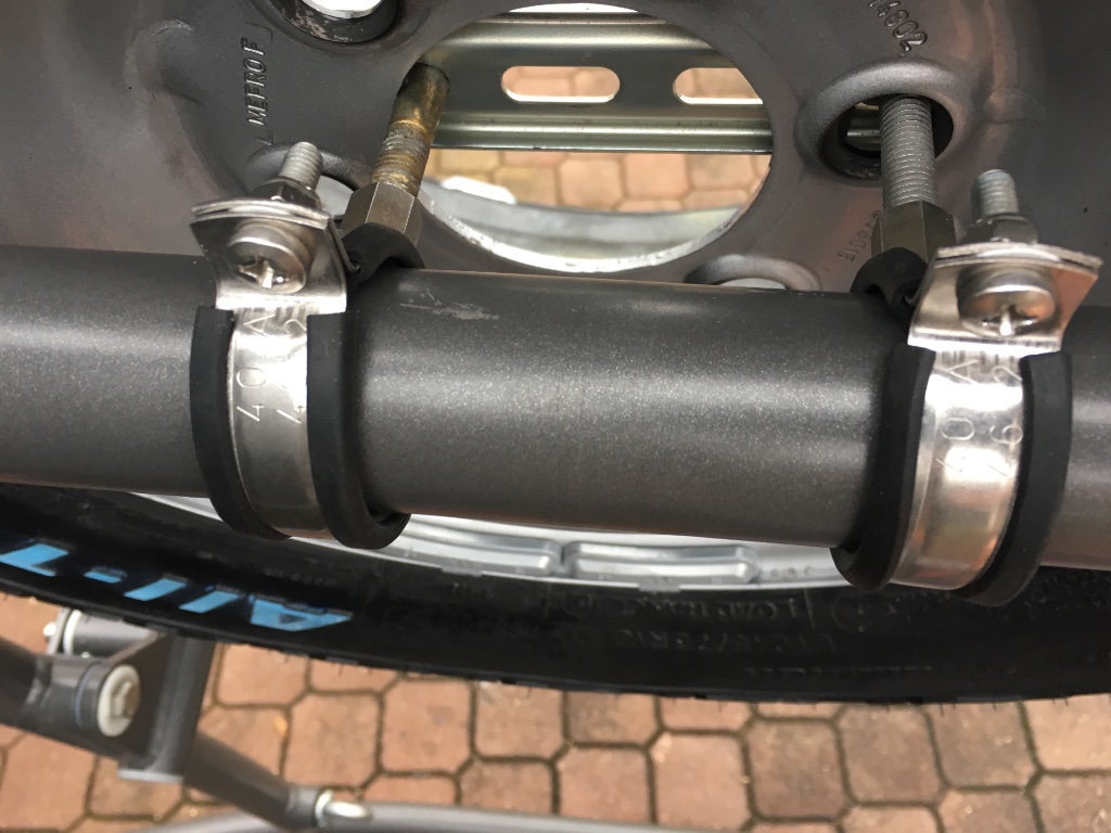

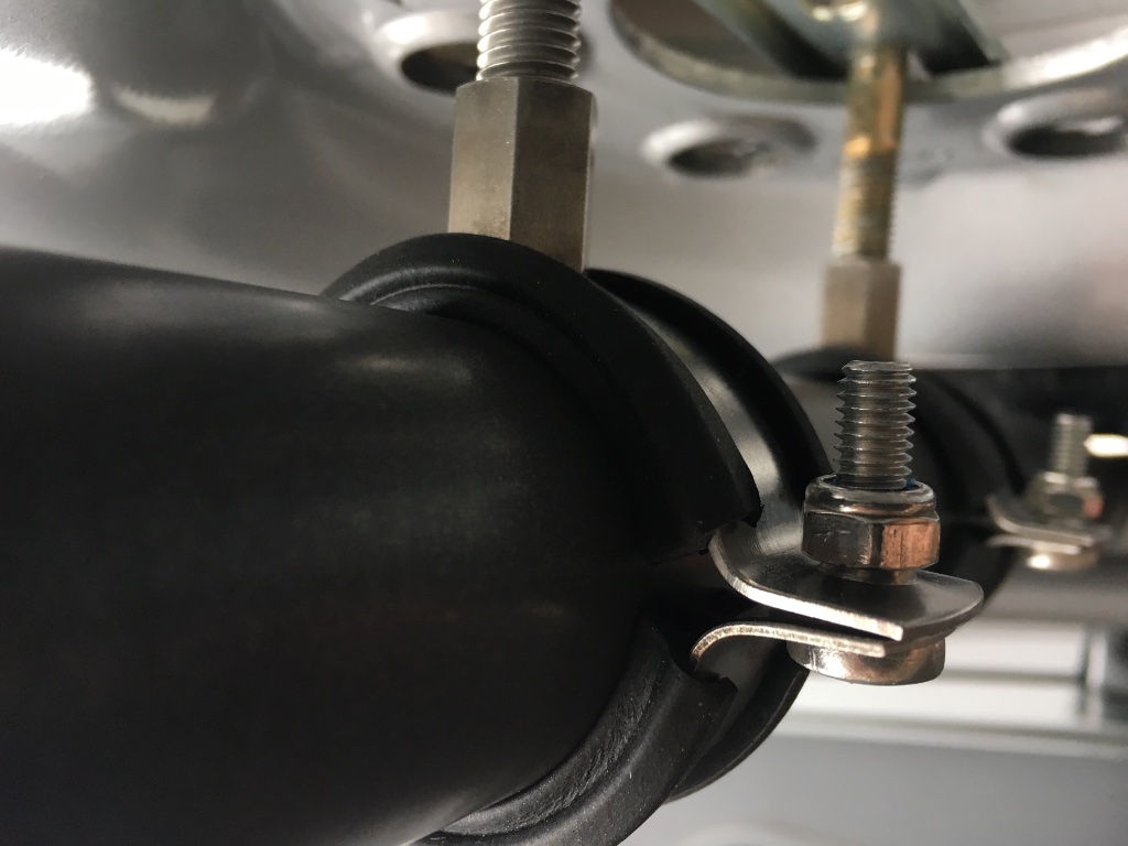

Re: Vom Fahrradträger zum Ersatzradträger?!?
war die Tage etwas am basteln und statt ner Neukonstruktion habe ich versucht so wenig als möglich an neuen Teilen anzubauen und stattdessen den Grundträger soweit als möglich zu nutzen.
Rausgekommen ist nun folgendes:
Lucs Hymer GCS 4x4 316 von 2017...und das übliche Gedöns: BFG, Lokaris, LiFePo, von vorne bis hinten einiges an Armaflex verklebt, 130WP Solar und dies und das gebastelt, verbessert und behoben und niemals fertig
Die Rohrschellen sind aus dem Fachhandel, daran noch Sicherungsmuttern. 2 mal ne 10er Schraube zur Radbefestigung, zusätzlich noch nen Spanngurt und eine schöne rosarote Diebstahlsicherung (vom Kinderfahrrad).
Was meinen die etwas professionelleren Bastler?
Verbesserungsvorschläge?
Ich hätte Bedenken, dass die 2 Schrauben das bei schlechten Wegen lange mitmachen, oder liegt die Last auf den Träger unten auf?
