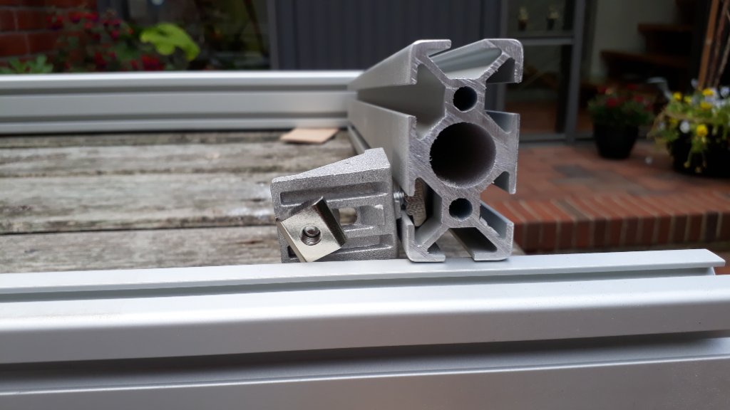

Ja, die Aluprolile sind stabil, leicht und günstig. Ich habe sie sicher mit 30x60 mm überdimensioniert, wir wiegen aber auch alle unter 70 kg. Aber als Querbett würde ich jetzt nur noch 30x30 nehmen. Das Doppelbett dann ggf. auch, dafür 3 oder 4 Profile nebeneinander.

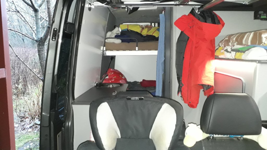

Die Aluprofile liegen auf Baumarktwinkeln auf. Für das obere Bett brauchte ich sehr lange Winkel, weil das praktisch mitten im Fensterausschnitt hängt, aber der Winkel ja in ein Innenblech geschraubt werden muss. Für die unteren Betten waren genug Innenbleche erreichbar (unterer Fensterrahmen...) . Und am D-Holm geht es ja eh auf jeder Höhe.
Wenn Du das Bild vergrößerst, kannst Du die verschiedenen Auflagen / Winkel erkennen.

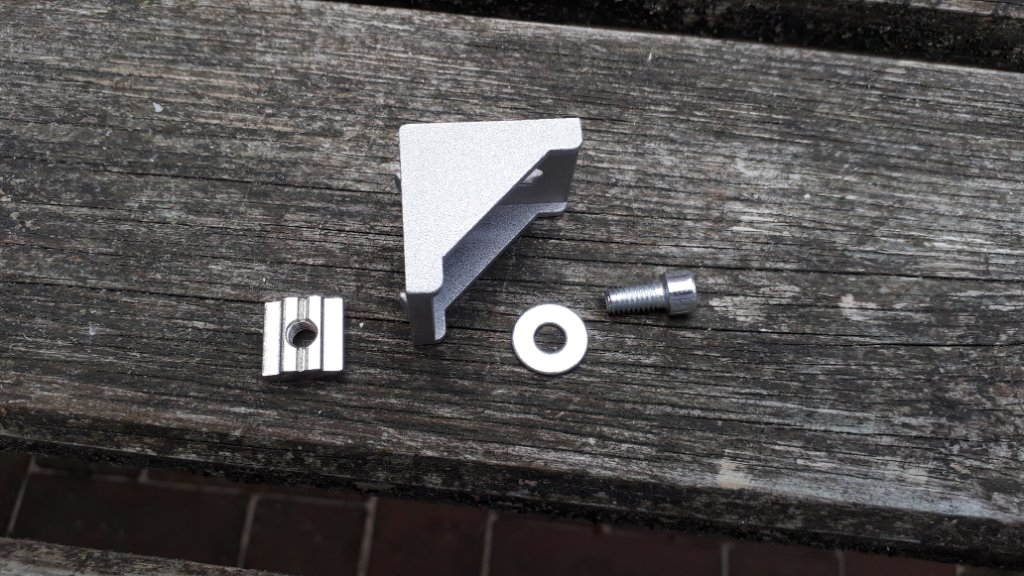

Das Aluprofil habe ich mit den Winkeln zusätzlich verschraubt. Dazu gibt es spezielle Nutsteine, mit denen auch die Aluprofile untereinander verschraubt werden. Mit denen ist alles mehrfach gesichert.

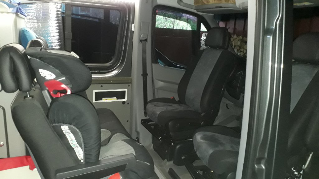

Ob man die Bank anders einsetzen kann, weiß ich nicht genau. Einfach nur umdrehen wird nicht klappen. Da muss man schon noch improvisieren. Ich meine, dass Traumsprinter da Ideen zu hat.
Mir wurde aber gesagt, dass ich die LWK-Zulassung incl. 5-6 eingetragenen Sitzen verliere, wenn ich an der Originalstellung der Bank etwas ändere. Und dann wird die Steuer teurer. Ich fahre den Wagen derzeit am günstigsten als LKW. So lief er vom Band und so soll es bleiben.

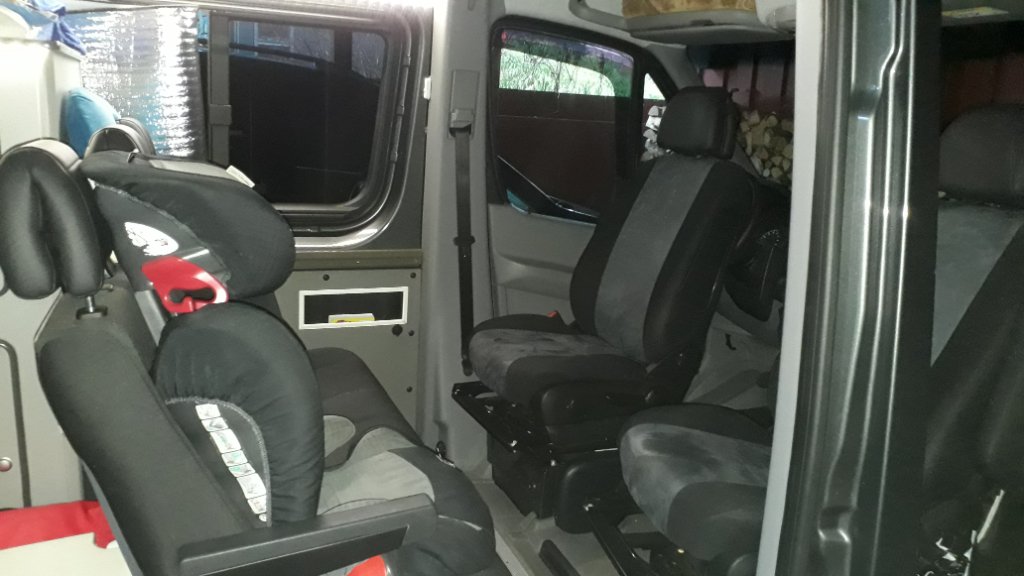

Von der Kopflehne bis zur Heckklappe sind es 240cm.
Und noch ein Bild von der Original- Sitzgruppe:

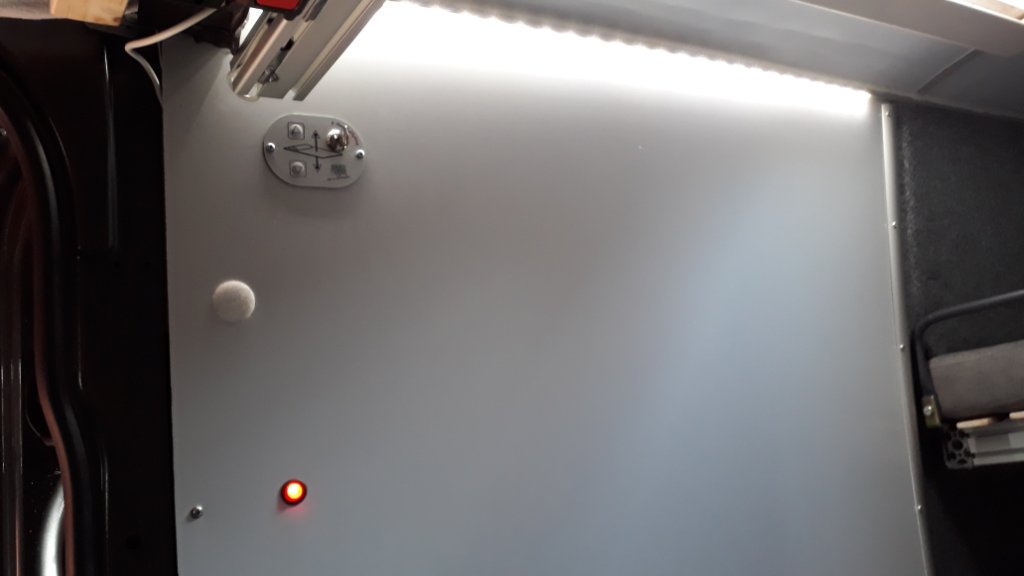

Der Frühling klopft an, der Womo-Bauer verläßt sein Winterquartier...
In der Küche war es noch zu dunkel. Da habe ich eine einfache LED-Leiste installiert:

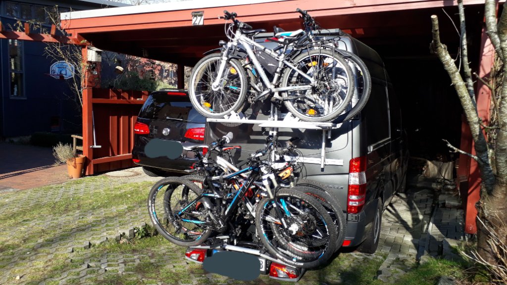

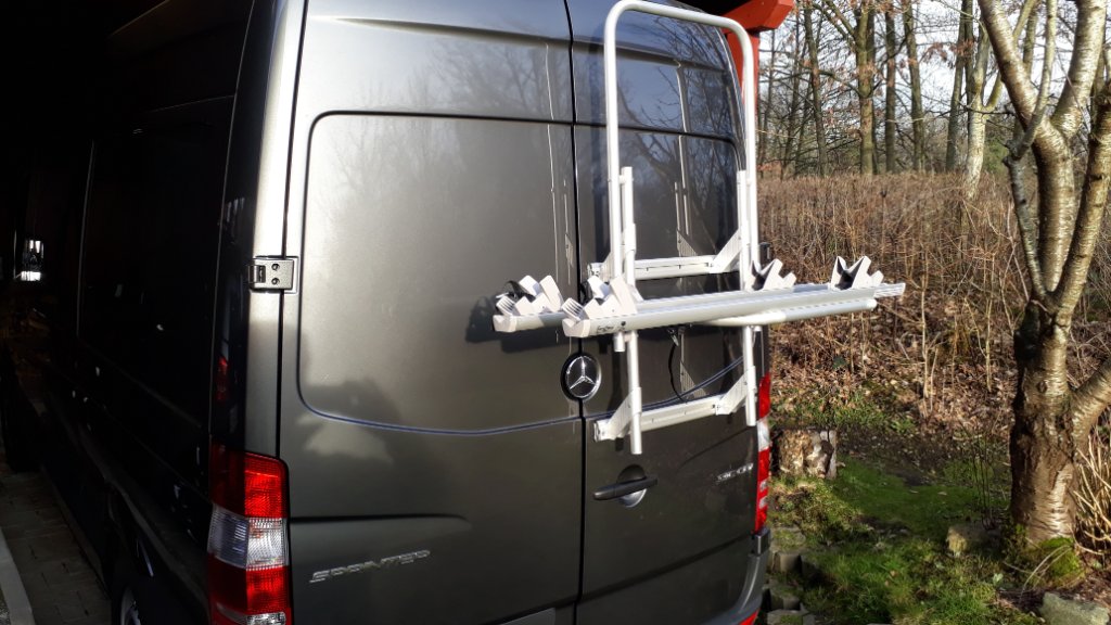

Und dann habe ich ja schon unter anderer Überschrift die Montage eines Radträgers an der Heckklappe beschrieben:
Beladen sieht es dann so aus:

... der Fahrradladen am Heck sieht verwegen aus, ist aber nix Verwerfliches dabei. Coole Lösung.

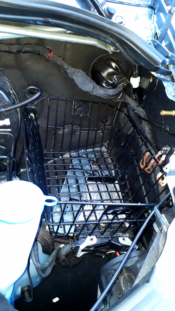

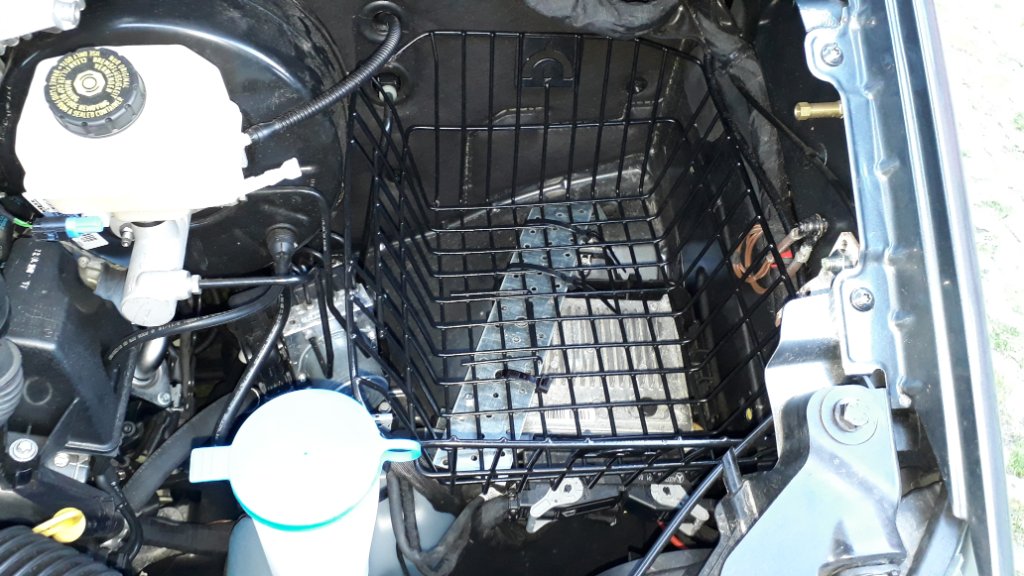

Heute habe ich noch eine kleine Sache nachgerüstet, die viele auch im Nugget-Forum realisiert haben: den vielen Platz im Motorraum genutzt.
Dort, wo sonst ab Werk oft eine 2. Batterie verbaut ist, habe ich einen kleinen Hilfsrahmen aus Winkeln und Lochblechen gebaut und darauf einen Fahrradkorb befestigt.
Hier finden Wasserschläuche, Kabel, Abschleppseil oder ggf Auffahrkeile Platz

Hi! das ist eine tolle Idee!! Ich denke mein Abschleppkrempel würde nicht in den kleinen Korb passen, aber in der Motorhaube ist so viel Platz, der echt ungenutzt ist bisher. Vielleicht kann man zwei Etagen machen, also zwei Körbe übereinander? Oder einen großen Korb.. ich muss mal schauen, danke für die InspirationSurfsprinter hat geschrieben: 23 Mär 2019 18:42 Heute habe ich noch eine kleine Sache nachgerüstet, die viele auch im Nugget-Forum realisiert haben: den vielen Platz im Motorraum genutzt.
Wie hast du den Hilfsrahmen gebaut? und wie hast du alles befestigt? Also hast du irgendwo reingeschraubt oder gebohrt?

Ja, ohne Bohren. Es gibt da schon ein Lochblech unten, eine Schraube zur Spritzwand, die man lösen kann und um einen Winkel erweitern kann und ein Loch im Innenkotflügel, wo man von hinten eine Schraube einsetzen kann. Macht also 3 Befestigungen für 3 Winkel. Ich habe 1 Lochblech diagonal gebogen und die beiden unteren Winkel miteinander verbunden. Der Winkel im Kotflügel dient der seitlichen Stabilisierung. Fixiert habe ich den Korb mit dicken Kabelbindern.
Hier sieht man das Lochblech deutlicher
