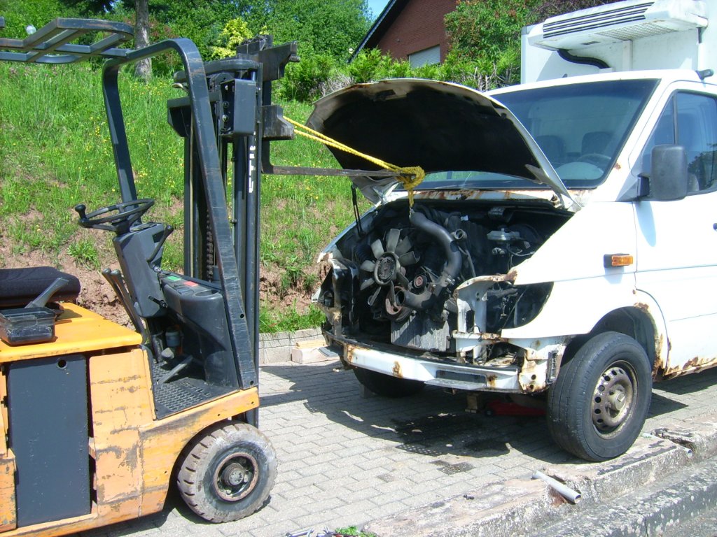

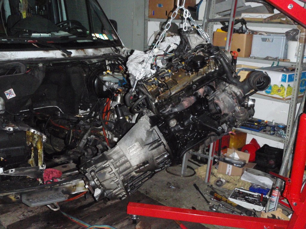

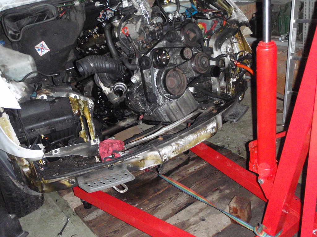

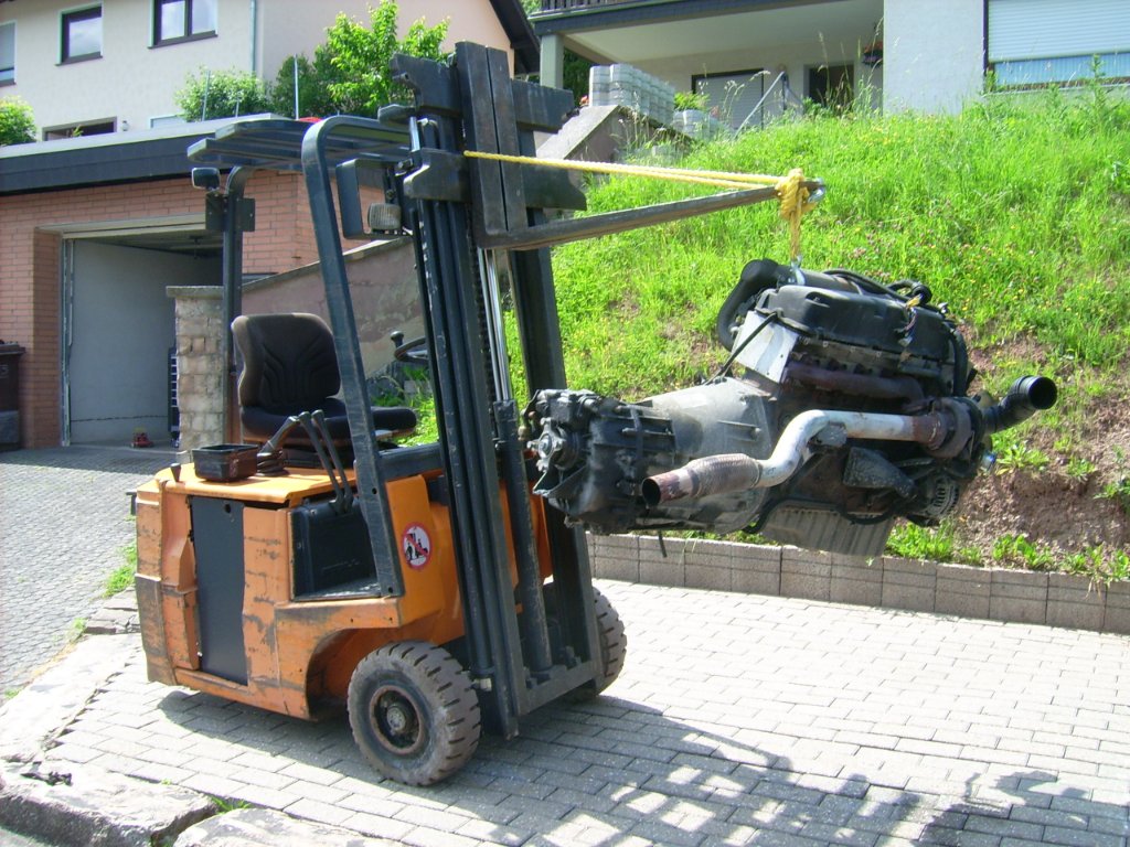

Nö, geht auch mit dem Stapler.kajak-sprinter hat geschrieben: ↑22 Dez 2018 01:14 Motorkran und Grube (oder geeignete Hebebühne) sind unbedingt notwendig.
Ich war dabei:
