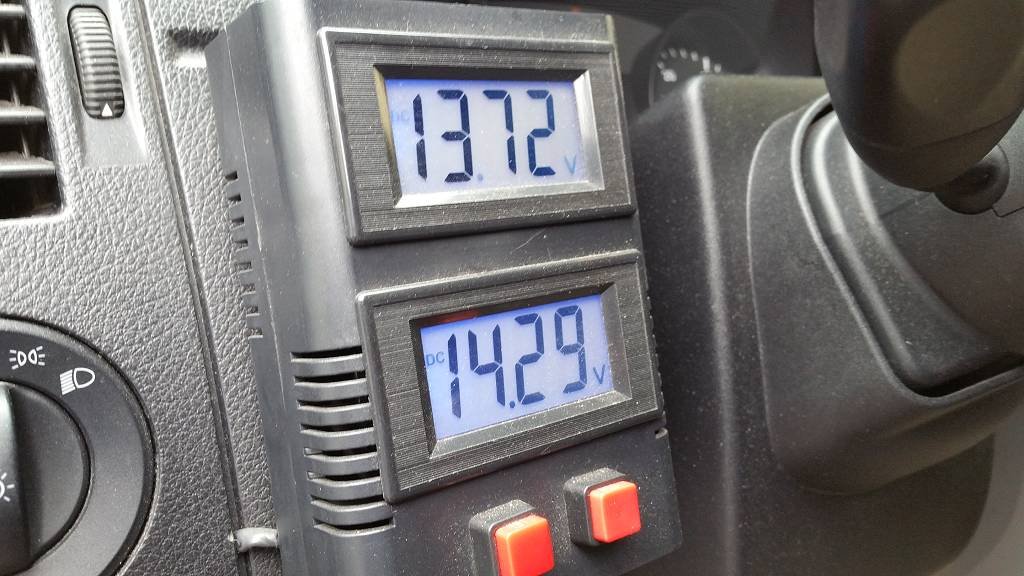

Das kann ich dir genau sagen, da mein D+ an Ladebooster zuschaltbar ist.
Schalte ich vor Motor oder während des Motor den D+ weg, geht die grüne LED aus, desweiteren wird nur noch die Starterbatterie ( bis 14,3 V ) geladen und die Spannung der Aufbaubatterie geht runter ( auf momentane Kapazität 12,7 .... 13,4 V ).
Zur Erklärung; ich hab an jeder Batterie ( Starter- & Aufbau ) je ein Batteriemonitor ( DC LCD Anzeige 7 - 20 Volt ) dran und da kann man schön sehen welche Batterie gerade geladen wird.
Zur Erklärung; ich hab an jeder Batterie ( Starter- & Aufbau ) je ein Batteriemonitor ( DC LCD Anzeige 7 - 20 Volt ) dran und da kann man schön sehen welche Batterie gerade geladen wird.![]()
