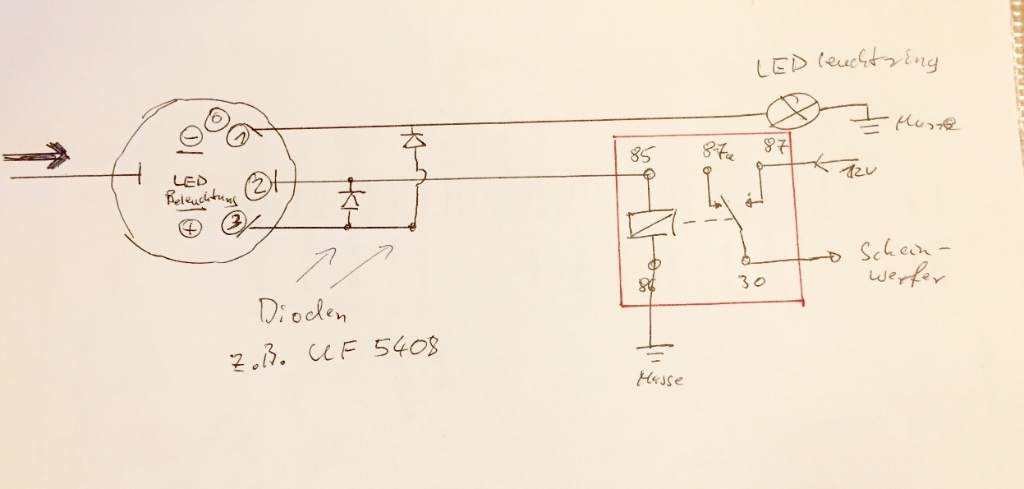

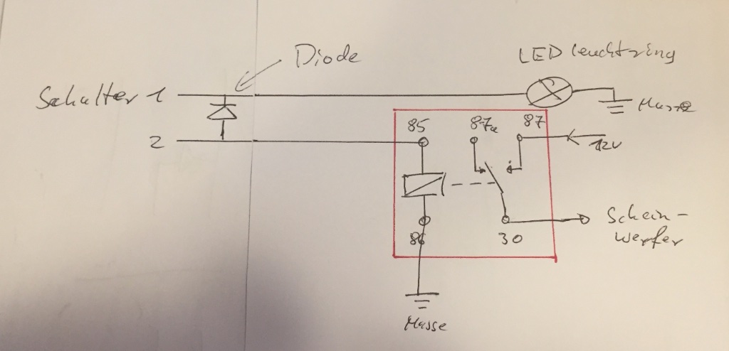

kilian
Beiträge: 410
Wohnort: Bei Baden-Baden
Re: 2 stufiger Schalter für Zusatzscheinwerfer gesucht
Beitrag von kilian »
Vielleicht so?
Version Schalter mit 2 Ausgängen oder 2 Schalter
Version mit oben gezeigtem Drehschalter.
Dabei
0 = Aus
1 = Ringlampen an mit wenig Leistung
2 = Scheinwerfer an
3 = Beides an
Aber für die Scheinwerfer bitte mit Relais, oder sie haben den Namen Scheinwerfer nicht verdient.
Diode: z.B.
https://www.amazon.de/DealMux-1N5404-40 ... s=diode+3a
Kilian
Umbau von:
2,5 TDI AHD -> ANJ-Motor
Sperre hinten
der Vahrende
Beiträge: 1204
Registriert: 13 Okt 2007 08:56
Wohnort: daheim in Neuwied und auf Europas Strassen zuhause!
Beitrag von der Vahrende »
Danke Kilian, für die detailierte Zeichnung, aber hast du auch gesehen, das die amazondioden aus China kommen und erst ca Ende januar da wären? Wir haben leider keinen Conrad oder ähnliches mehr hier.....Elektronikbauteilenotstand also.

kilian
Beiträge: 410
der Vahrende hat geschrieben: 01 Jan 2019 19:14 Danke Kilian, für die detailierte Zeichnung, aber hast du auch gesehen, das die amazondioden aus China kommen und erst ca Ende januar da wären? Wir haben leider keinen Conrad oder ähnliches mehr hier.....Elektronikbauteilenotstand also.
Lösungsvorschlag:
Mit Deiner Adresse als PN zu mir, kommt die Ware postwendend zu Dir.
Das kostet Dich dann ein "Dankeschön"
Kilian
