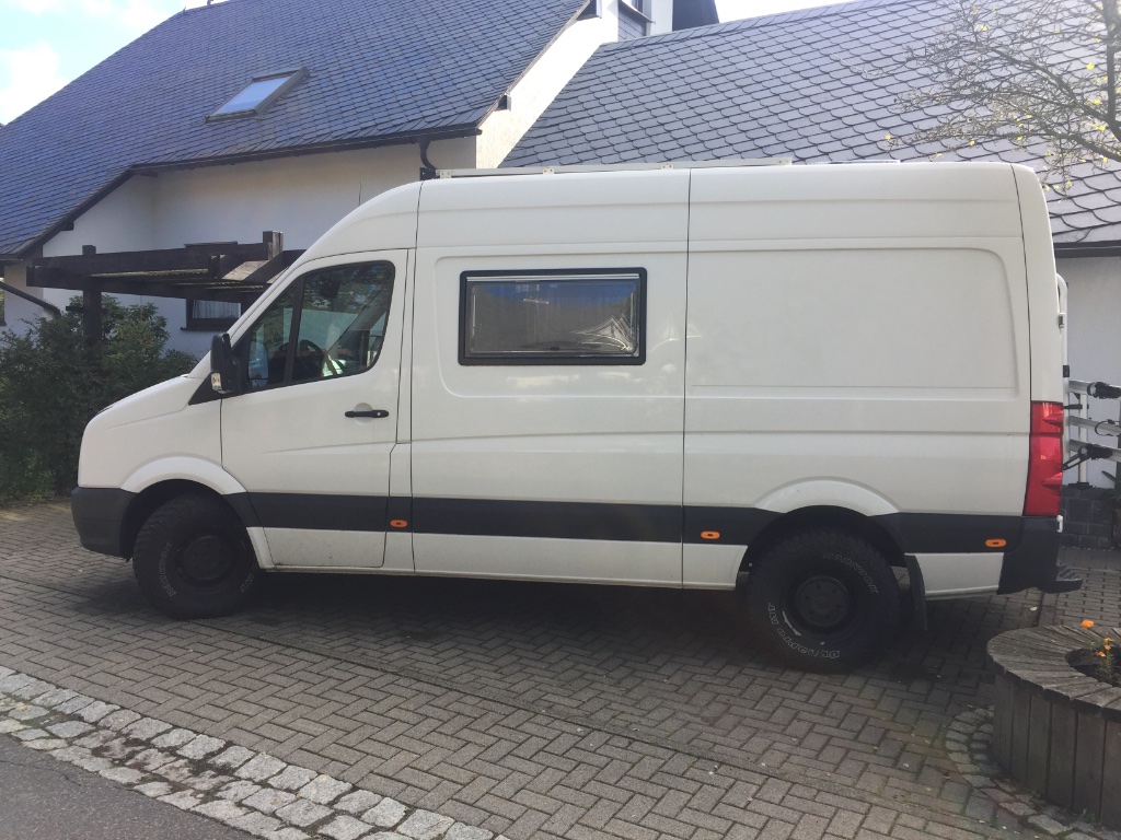

Heute hab ich mal eine dezente Höherlegung eingebaut.
Jetzt hängt der Hintern auch voll beladen nichtmehr.

bin durch Zufall auf Deinen Ausbau gestoßen. Der Wagen sieht echt Klasse aus. Ich bin auch schon länger am Selbstausbau interessiert und habe mir jetzt auch einen 2015er Crafter L2H2 gegönnt. Hab jetzt den Wagen übers Wochenende entleert und gebe ihn jetzt noch zur Versiegelung/Unterboden. Habe jetzt gesehen, dass Du Hankook Dynapro drauf hast. Sind das die normalen 16 Zöller Serienfelgen? Musstest Du für die Räder was am Fahrwerk ändern?

Re: Crafterausbau für 3 Personen komplett Eigenbau
Es waren 6,5x16 ET Originalfelgen .
Die Felgen sind in der Einpresstiefe geändert auf ET 32.
Es gehen auch 30mm Spurplatten.
Dann brauchst du nur noch einen willigen Tüvprüfer für die Eintragung.
Hinten hab ich noch 40mm Blöcke unter die Federn für eine Höherlegung gebaut.
Es schleift nichts im Radkasten oder Rahmen.
Ich bin am überlegen ob ich vorne noch eine andere Feder einbaue um vorne noch etwas höher zu kommen.
