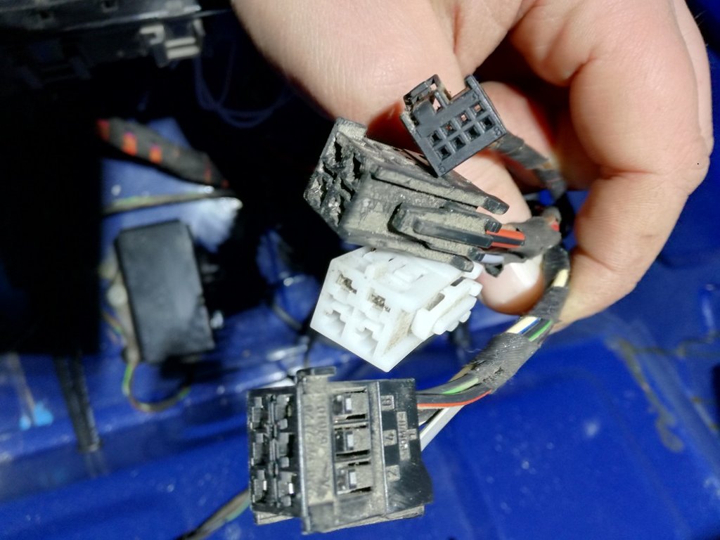

So, dann wollen wir mal.
Folgende Kabel habe ich bei meinem Sprinter Baujahr 12/11 unter dem Fahrersitz vorgefunden (Vorrüstung E57), vier Stecker.
Verkauft wurde mir das Anhängersteuergerät A9069009901. Zwei große Buchsen
Nachbestellt habe ich also Adapterkabel A9065407204.
