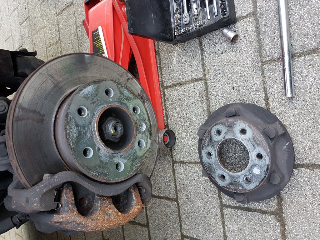

... jupp, wobei die Adapter vorne//hinten unterschiedliche Lochkreise "adaptieren"... also grundsätzlich nicht austauschbar sind.
Vorne von "Felgenanschluß LK6x130" auf "Felgenanschluß LK6x205"... damit beide Felgen an die selbe Nabe passen.
Und hinten einfach von "Nabe Hinterachse" an Felgenanschluß 6x205...das Teil macht das anschrauben der Felge mit LK6x205 an die Achse überhaupt erst möglich.
Felgen mit Mittenloch kleiner ca. 160mm passen gar nicht an die Achse.

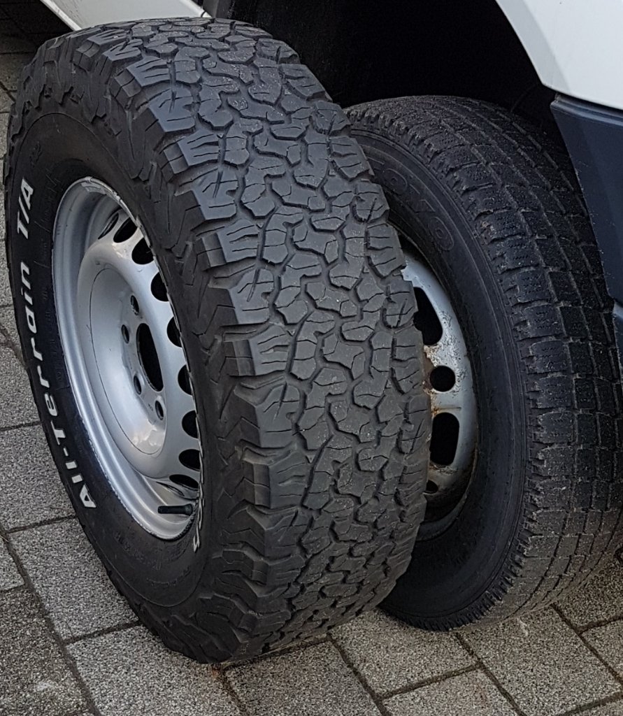

Nachdem ich nun erfolgreich die Umrüstung von Zwillingsbereifung auf Supersingle mittels Adapterflansch von Mercedes A9063570208 (150 euro pro stück beim Sternetresen) durchgeführt habe, wurden an der Vorderachse die originalen Adapter A9063301244 und an der Hinterachse A9063570008 demontiert.
Trotzdem bin ich mit dem Ergebnis noch nicht wirklich 100% zufrieden, einerseits weil VA und HA unterschiedlich bereift sind (Stichwort Ersatzrad und Felge) , andererseits wollte ich ja unbedingt von den 205er Trennscheiben und den Zwillingen hinten weg.
Es ist zwar optisch viel besser als die originalen Zwillinge, aber noch optimierbar.

205/75/16 vs 245/75/16

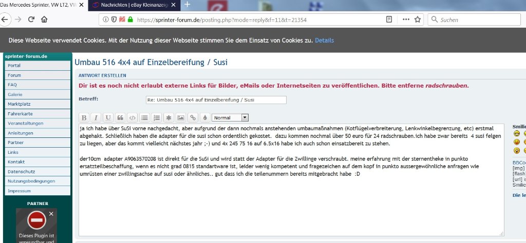

ja ich habe über SuSi vorne nachgedacht, aber aufgrund der dann nochmals anstehenden umbaumaßnahmen (Kotflügelverbreiterung, Lenkwinkelbegrenzung, etc) erstmal abgehakt. Schließlich haben die adapter für die susi schon ordentlich gekostet. dazu kommen nochmal über 50 euro für 24 R*A*D*S*C*H*R*A*U*B*E*N .ich habe zwar bereits 4 susi felgen zu liegen, aber das kommt vielleicht nächstes jahr ;-) und 4x 245 75 16 auf 16" habe ich auch schon einsatzbereit zu stehen.
der10cm adapter A9063570208 ist direkt für die SuSi und wird statt der Adapter für die Zwillinge verschraubt. meine erfahrung mit der sternentheke in punkto ersatzteilbeschaffung, wenn es nicht grad 0815 standartware ist, leider wenig kompetent und fragezeichen auf dem kopf in punkto aussergewöhnliche anfragen wie umrüsten einer zwillingsachse auf susi oder ähnliches.. gut dass ich die teilenummern bereits mitgebracht habe :
dennoch ist die spur hinten 10 :? cm schmaler als vorn. sieht nicht so prickelnd aus. habe leider noch keinen seriensusi gefunden um dort mal nachzumessen. würde mich ja interessieren, ob die achse eines serien susi hinten breiter ist als die eines serien zwillingsbereiften 906. ich vermute aber mal das hat mit der abdeckung der bremsscheiben zu tun. würde der adapter noch weiter nach aussen reichen um vorne und hinten identische spurweiten zu generieren, dann würden die bremsscheiben ungeschützt frei laufen. daher vermutlich die differenz. weiss jemand genaueres?
und wer sich über die merwürdige schreibeweise oben mit den vielen sternchen wundert, ...der betrachte das angefügte bild... :roll: :lol: :lol:
das ging übrigens noch mehrfach so weiter...bitte entferne "N" , bitte entferne "6"...

"radschrauben.ich" hat er als Internetlink erkannt. Diese sind für neue Mitglieder nun nicht mehr erlaubt. Es gibt einfach zu viel "neue User" die nur Links setzen auf ihre Seiten...
Gernell würde ein Leerzeichen nach einem Punkt helfen das Problem zu umgehen :)
Falls es damit Probleme gibt, bei korrekt gesetzten Satzzeichen, bitte nochmal einen Hinweis an mich.
