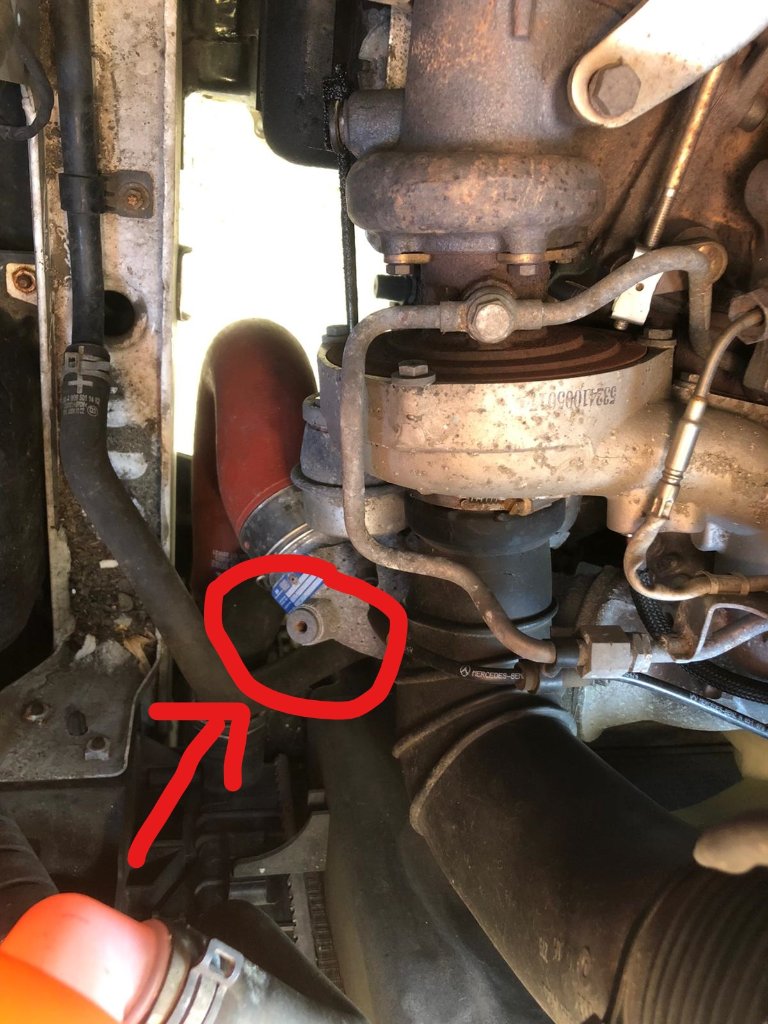

Re: W906 OM651 Turbo zischen
Servus miteinander,
nachdem hier von insgesamt 3 Druckwandlern die Rede ist: wo sind die denn alle? einer dürfte vorne am "Motoreck" sein, zum Turbo rüber.... und der Rest?
Ich beziehe mich auf den 120Kw....
Hab im ähnlichen Zusammenhang nach der Reparatur die Empfehlung erhalten den Abgaskrümmer auszubauen und planen zu lassen.... der soll beim Abdrücktest wohl als minimal undicht hervorgetreten sein... frag mich aber echt, ob se das nicht mit dem Ansaugkrümmer verwechseln??
Hy
Einer sitzt unter dem Vorglührelais , Nr 2 hinter dem Drosselklappensteller / Halter der Abgasstrecke und Nr3 zw Oelfilter und Drosselklappe

mein Sprinter 315 Bj 2017 verliert irgendwo nach dem Turbo Ladeluft.
Kann ich in dem Blindstopfen nach dem Turbo vor dem roten Schlauch zum LLK mit einem Kompressor druck draufgeben? Ist der Blindstopfen eingeklebt oder nur geschraubt? Weiß jemand wo das Öl herkommen könnte unter dem Kraftstofffilter?
