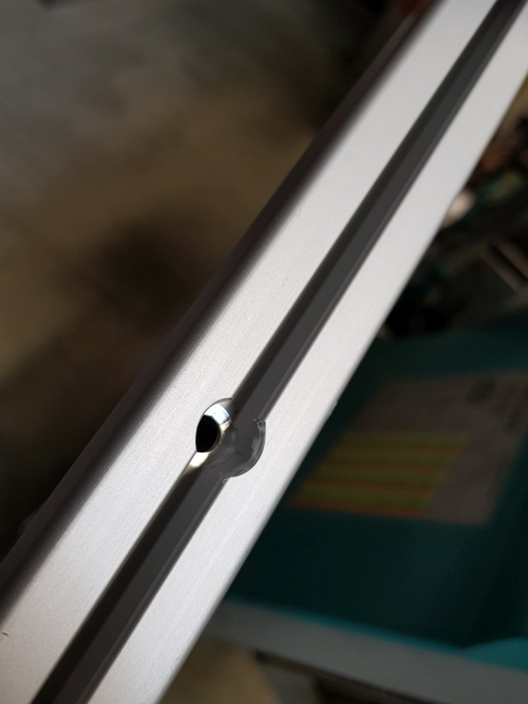

Ein paar Bilder: Die Bohrungen mussten natürlich selbst gesetzt und flach gesenkt werden.
Die Bohrungen mittig in die Schiene. Habe die Maße für die Bohrungsabstände auch genommen. Wenn Bedarf besteht, kann ich die mal heraussuchen.

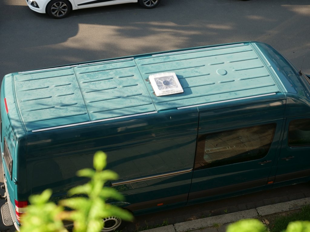

Ah okay, danke für die Info. Muss ich überlesen haben.
Ich habe nochmal ein Bild vom Balkon gemacht. Da sieht man nochmal das Ergebnis mit den geteilten Schienen. Die Teilung ist im Bereich der Dachluke, daher nicht so schlimm für mich. Als Aufbau sind geplant: Zwei Solarmodule + LED-Lightbar im vorderen Bereich und eine abnehmbare "Dachterasse" im hinteren Bereich der Schienen.
