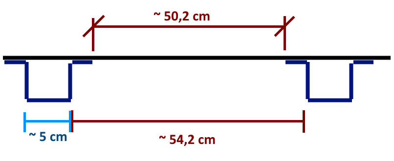

Hab mal ein Bild dazu gemacht. Hat jemand dort hinten, wo die Sicken abgesenkt sind, ein Midi Heki 70x50 cm eingebaut? Zwischen den Holmen sind rund 50 cm Platz. Das entspricht dem Ausschnitt für das Fenster. D. h. es geht nur um die Verschraubung des Fensters, oder? Hat jemand da Infos für mich? Oder kennt ein Fenster, dass man dort einbauen könnte, welches um die 60-70 cm breit ist?

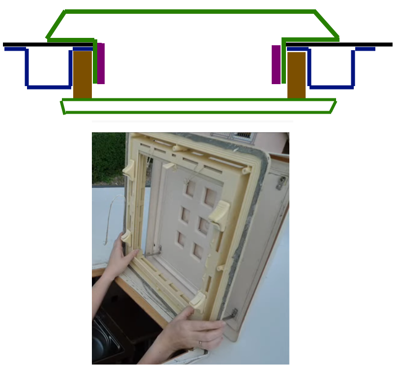

Innen dagegen muss es ja irgendwie fixiert werden. Ich hab das Fenster leider nicht da und hatte nie ein solches in der Hand. Wie genau werden die befestigt? Der Innenrahmen wird mit dem Außenrahmen verschraubt? Wo? Innerhalb des Ausschnitts oder außerhalb, was bei mir im Bereich der Holme wäre? Auf der Reimoseite zu den Dachluken steht nicht mal das Ausschnittsmaß. Da find ich leider nicht was du meintest.
Edit: Siehe Bild, wo ist mein Denkfehler? Auf dem Foto ist natürlich eine kleine Dachluke aber da sieht es so aus, als wären die Schrauben (in lila dargestellt) im Dachausschnitt. Den Holzrahmen (in braun) kann notfalls ja auch noch über den Holm gehen lassen (L-förmig quasi, wir haben eine Oberfräse). Was bestimmt fehlt ist eine Art Steckvorrichtung vom unteren zum oberen Rahmen. Hab ich leider noch nie gesehen, daher weiß ich nicht genau wie es aussieht.

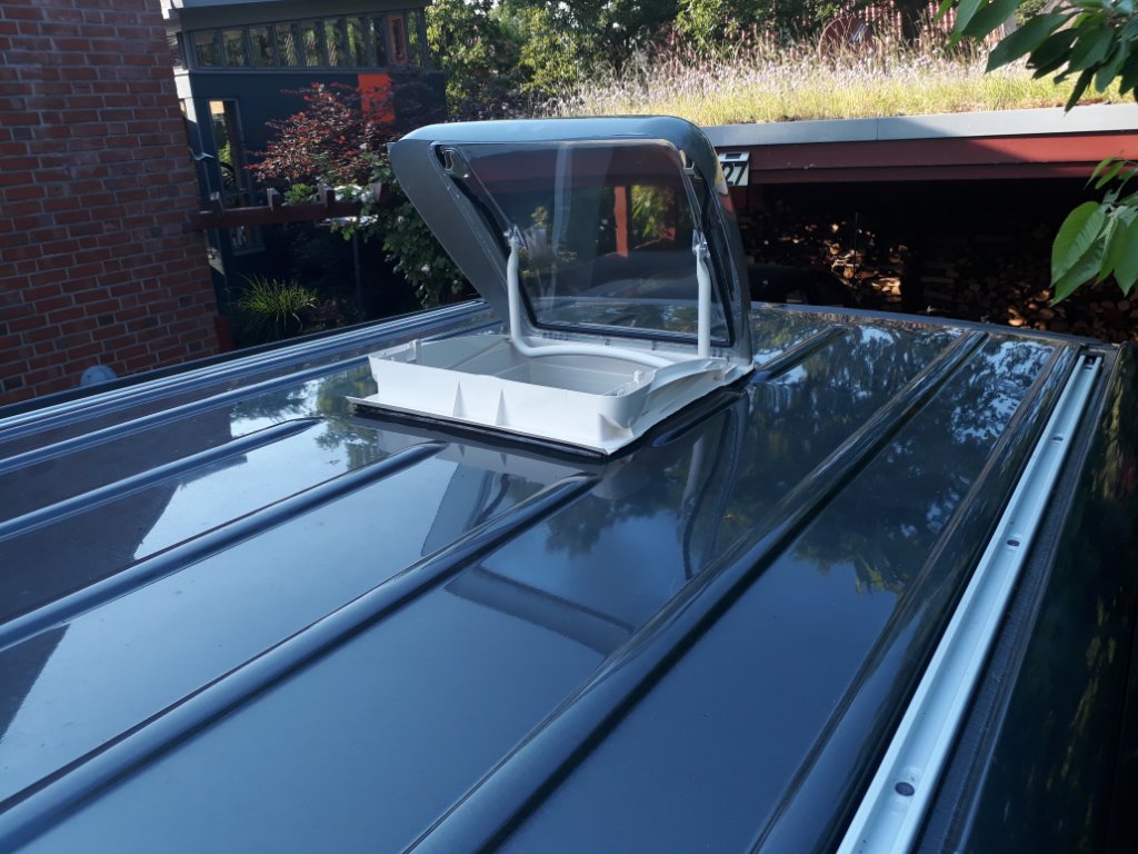

Du musst unterscheiden zwischen maximal möglichem Öffnungsgrad und maximalem Winkel bei Verriegelung. Wenn Du das Fenster hochdrückst, kannst Du es etwa 80° öffnen. Kinder können dann beim 40x40 Fenster mit Mühe aussteigen. In der Verriegelungsposition rutscht das Fenster wieder etwas zurück. Dann bleibt es in den von Dir beschriebenen Stellungen stehen. Theoretisch kann man den Verriegelungsbügel auch aushebeln, dann kann man auch über 90° öffnen. Das werden die kleinen Kunstoffnasen aber nicht oft mitmachen...
Maximale Öffnung
Mittlere Stellung

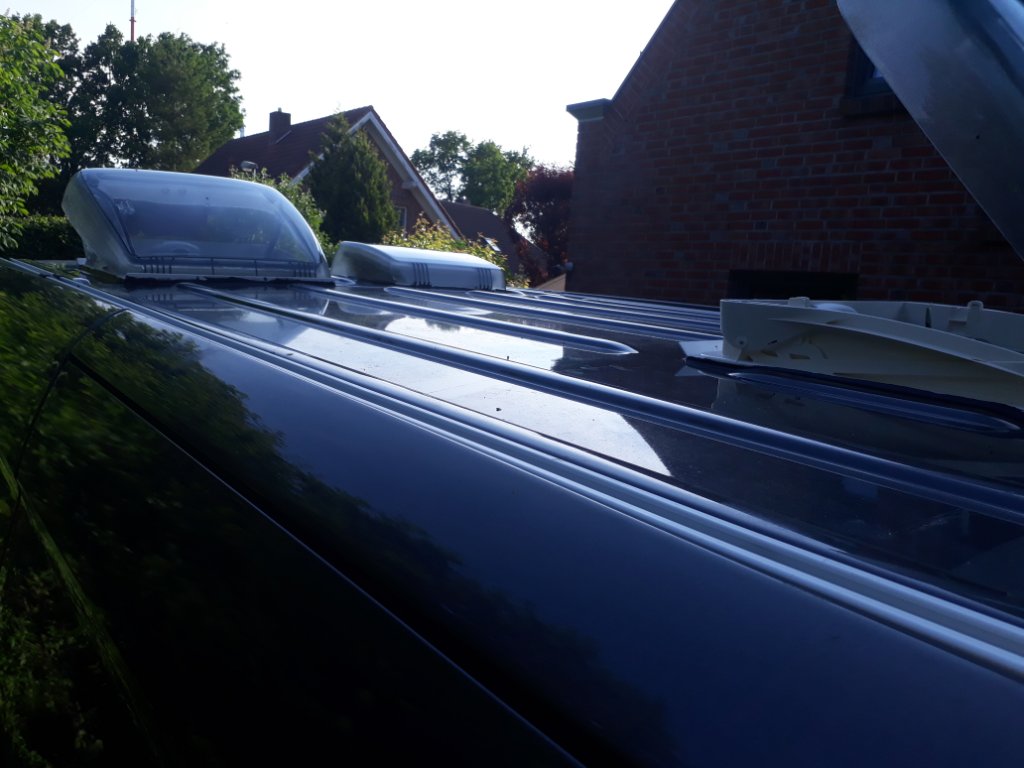

Auf den Bildern siehst Du auch, dass der Außenrahmen des Fensters schnell auf den Dachsicken aufliegt. Dadurch muss man so viel mit Sika oder Kunstoffen unterfüttern. Ich fürchte, dass Mercedes den New Sprinter auch nicht anders/besser konstruiert hat. Das Dach scheint wohl gleich geblieben zu sein...
Das 70x50 Heki kannst Du zwar einsetzen, es wird aber nach vorne / hinter auf den Sicken aufliegen und muss entsprechend unterfüttert werden.
Beim ersten Einsetzen mit Sika waren bei mir alle 3 Fenster undicht... Mit Primer war es besser, aber das vordere leckte noch minimal. Da habe ich dann die Unterfütterung mit Sika 251 uv nachgearbeitet, und anschließend ohne Primer mit Dekaseal das Fenster auch den Sika-Sockel geklebt. Das macht jetzt einen sehr guten Eindruck.
