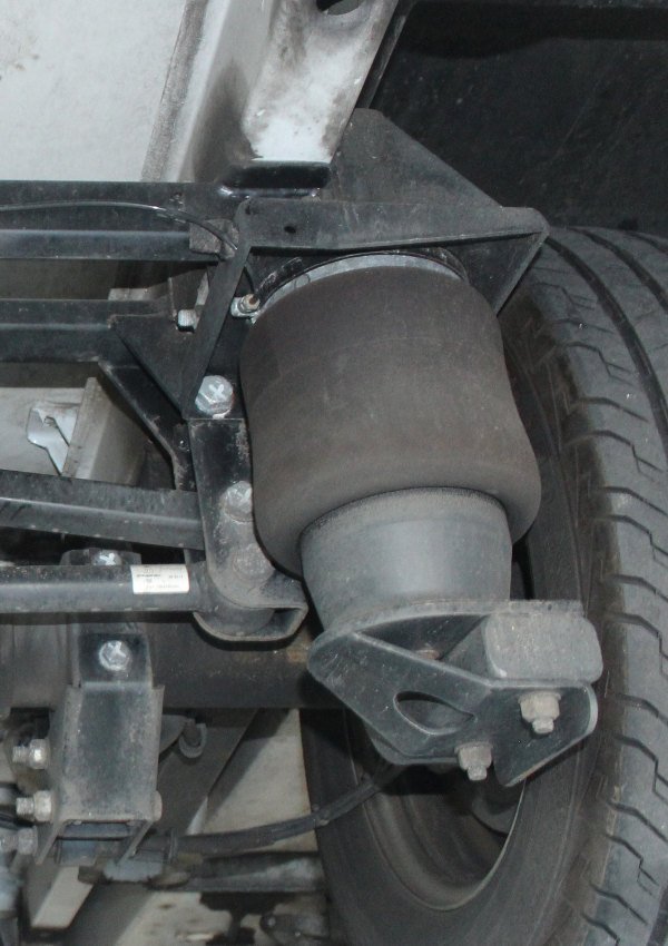

kein Grund in Panik auszubrechen, ich habe VB-Air-Vollluftfederung an der Hinterachse und die ist ganz anders befestigt.
Klar ich habe ein anderes Fahrgestell als eure Kastenwagen, aber auf dem 1. Bild ist deutlich zu sehen, daß es eine Zusatz-
Luftfederung ist (die original Blattfeder ist erkennbar) bei der die Kraft direkt in den Rahmen eingeleitet wird
Dies macht wiederum evtl.eine Verstärkung sinnvoll.
Gruß Walter

In dem Angebot ist ja auch von einer Rahmenverstärkung für das 3,5t Fahrwerk und einer Zusatz-Luftfederung die Rede. Wie kurz die Auflage im Original ist, kann man in dem Prospekt von VB Air sehen.
Anbei das Bild der Voll-Luftfederung bei einem 5t Fahrwerk, hier im Beispiel des Fahrgestells. Da braucht es keine zusätzliche Verstärkung am Rahmen, die ist gleich in der Auflage für den Federbalg integriert. Bei der Ausführung für den 3,5t sieht es ähnlich aus.
