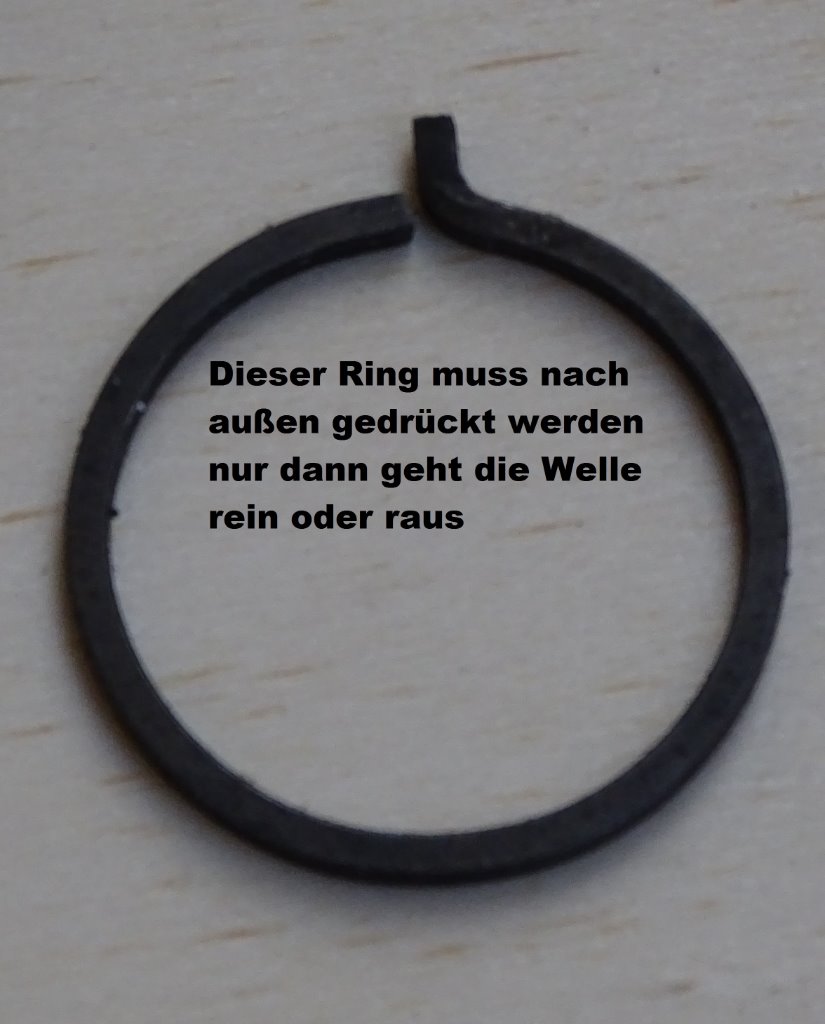

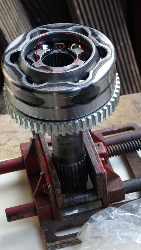

ich habe das bei meinem Iglhaut 310 D schon gemacht Bj. 93, ist alles vom Mercedes G. Bei meinem 313 cdi Bj. 2005 Oberaigner ist es vom Prinzip her gleich. Denke auch bei deinem Fahrzeug wird es ähnlich aussehen.
Auf den Bildern musst Du den Sprengring nach außen drücken, dann muss man gleichzeitig das Gelenk ausschlagen oder abziehen, geht sehr schwer. Du brauchst 4 oder sechs Hände, einer drückt den Ring nach außen ( mit einer spitzen Zange, Sägeringzange, oder zwei kleine Schraubendreher) in die Rille, der andere klopft das Gelenk raus.
Die kaputte Manschette auf jeden fall ersetzen, sonst kommt Regenwasser, vermischt mit Sand ins Gelenk. War gegen falls bei mir so.

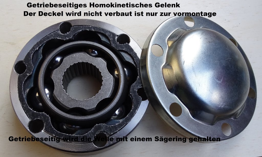

Wenn ich das richtig verstehe, bei meinem musste ich den Stoßdämpfer, die Radnabe und das Radnabengehäuse ausbauen. Da durch das Ihr die Welle 4 bis 5 cm hin und her bewegen könnt habt ihr wahrscheinlich die Welle aus dem Getriebe gezogen. Die Welle im Getriebe ist mit der Welle mit den Achsmanschetten mit 6 Imbusschrauben verschraubt.
Die Welle muss komplett raus, nur dann könnt ihr die Manschette wechseln. Um die Welle die im Getriebe sitzt wieder einzusetzen, vorsichtig einführen bis man die verzahnung fühlt, dann mit einem Rohr und einem größerem Hammer kurz einschlagen, vorsicht das der Simmering nicht beschädigt wird.

Weiß nicht ob ich's jetzt richtig verstehe, geht es darum die Wellen aus dem VAG zu ziehen? Da ist üblicherweise ein Runddrahtsprengring verbaut, der die Welle im Wellenrad des Diffs hält. Zumindest ist es bei allen Diffs die ich kenn so. Es braucht halt Kraft um den rauszuziehen, evtl. kann man ja das Gelenk gegen das Gehäuse hebeln?
